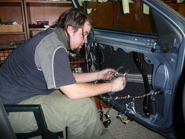

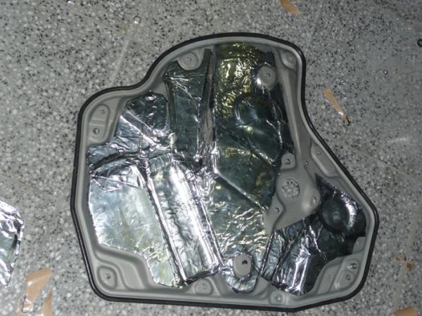

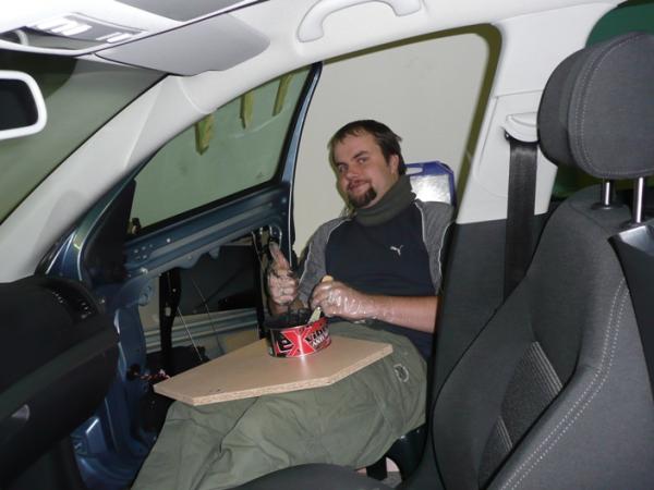

Vytlumení dveří Brax - pastou. Výsledek po nájezdu L-Je

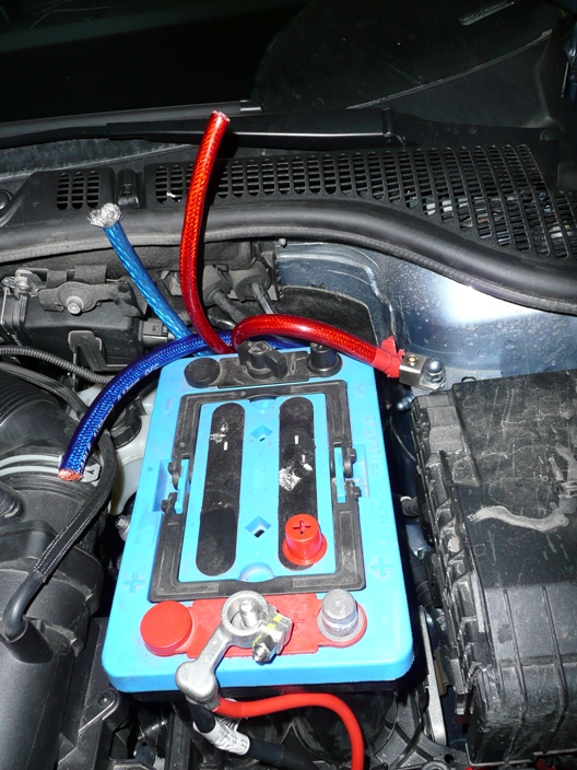

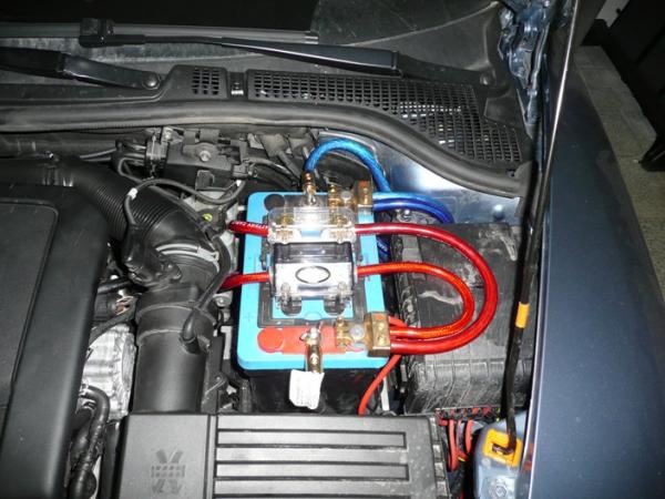

Augi mezitím kutal něco na zdroji...

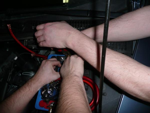

Až zase musel přijet L-J a pomoci...
A takto to vypadá nakonec... :-)

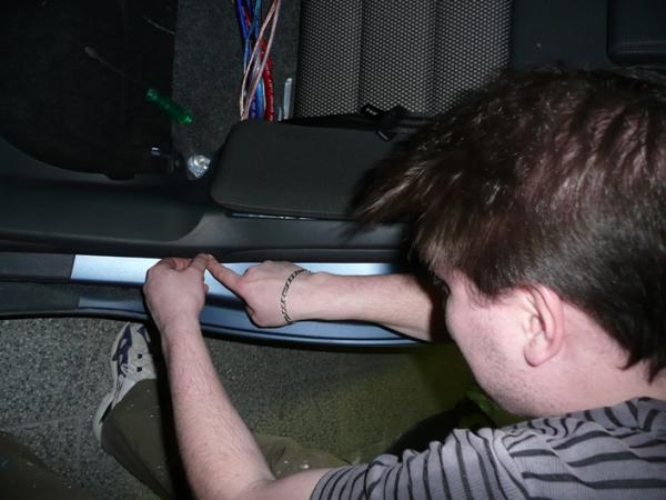

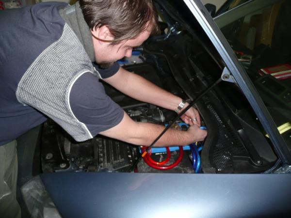

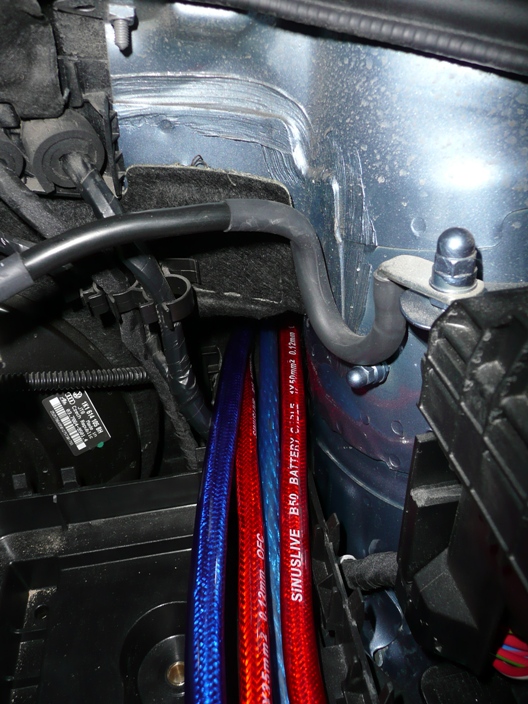

Tady už vedeme kabely prahem...
Však já to tam nacpu... ;-)

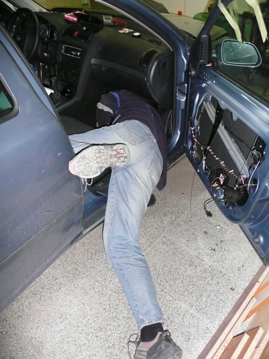

Chvíli poté, co Augi urval páku víka motoru... :-(

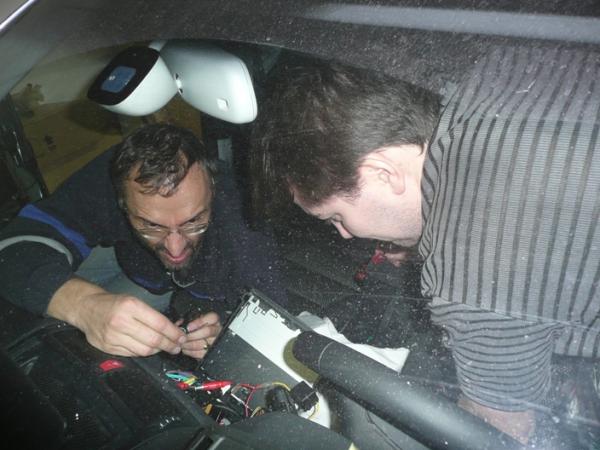

Instalace rádia nám dala zabrat, resp. je tam fakt málo místa...
Zase musel přijet L-J, aby nám podržel...
konny je neuvěřitelný živočich zaujímající neuvěřitelné polohy... ;-)

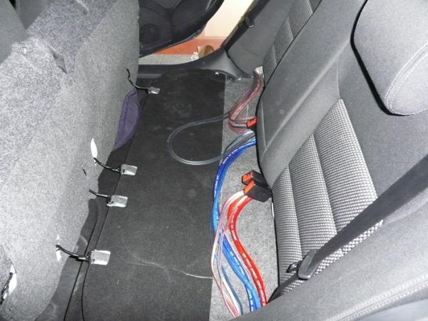

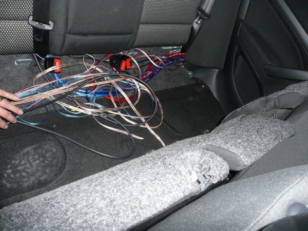

Takto to vypadalo pod zadní sedačkou...
Dokud jsme to trochu nepoladili...

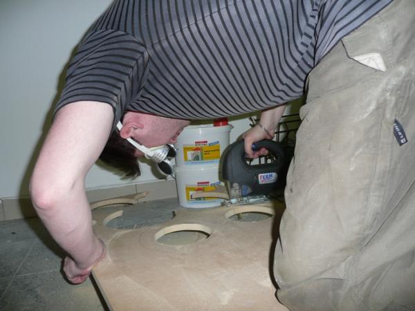

Augi měl za úkol řezat kroužky. Hodně se prášilo, kulový viděl, tak použil starý svářecký brýle...

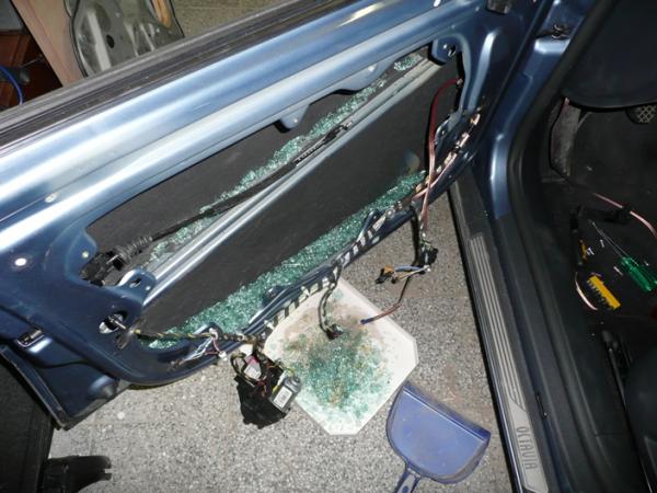

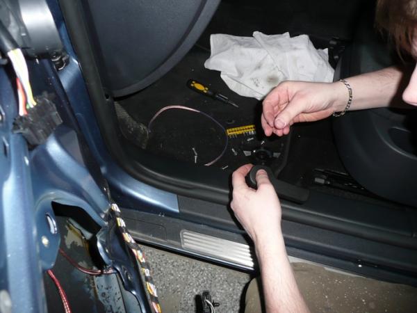

Bohužel... Ne všechno je ideální a proto jsme při jedné zkoušce "poškodili" sklo, resp. zničili... :-(
Takto nakonec vypadaly dveře. Komponenty byly jen dočasné...

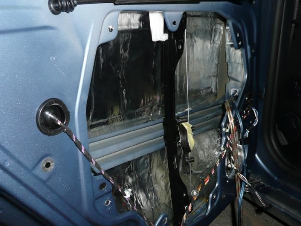

Zatímco přední dveře jsme dělali pod heslem "brax", zadní dveře byly zpracovány v duchu "Sika"...
Pochopitelně i vnitřní plech...

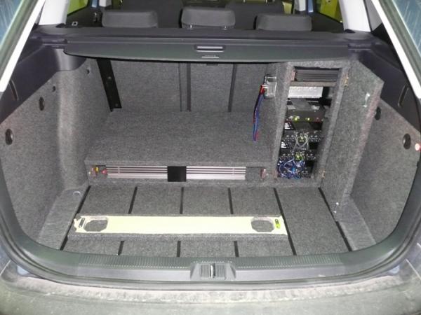

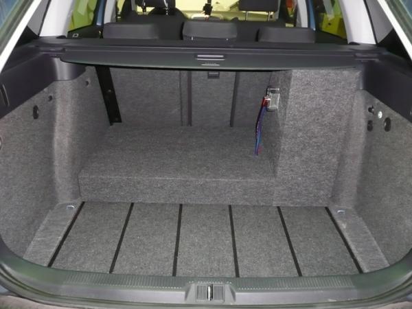

Kufr stage 1...
A toto se pod tím skrývá....
Komponenty v kufru se prakticky nezměnili, jen Augi hledá optimální rozmístění:

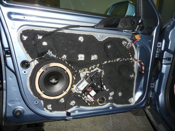

Augimu bylo jasné, že musí opět "braxovat". Vnější plech obou předních dveří má na sobě něco kolem 4kg braxu...

Než  uschnul tmel, stihl  Augi podruhé braxem obšťastnit vnitřní plech předních dveří...

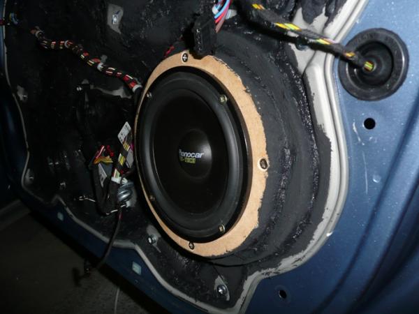

Zde jsou oba domečky a vnitřní plechy s již řádně přichycenou konstrukcí pro 20cm středobas...
První zkouška na dveřích...
Kdyby náhodou někdo nevěřil, tak 10,5cm hluboký středobas vyžaduje opravdu velmi specifickou a hlubokou konstrukci...
Pokročili jsme dál a první domeček už je nalakován, druhý schne po broušení...
První zkouška na dveřích a .... a sedíííí...

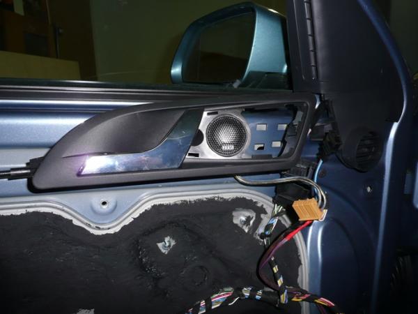

Výšky byly snadné, jen vyměnit komponenty, trocha silikonu a bylo uchycené, a proto zde hotové dveře:
