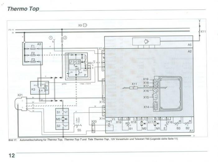

o 11.03.2009, 10:46 | Vencaf
našel jsem tohle,třeba to pomůže
foto k příspěvku  od Vencaf
o 11.03.2009, 17:58 | yethy
Neco podobneho je myslim i v tom linku co jsem daval hned na zacatku.Vypada to ze pokud tam ma hodiny,melo by se to dat ovladat tim dratem co od nich vede do konektoru X14.Predpokladam ze tam staci pustit 12V...
o 11.03.2009, 18:09 | jura.j
zásuvka X1 , černý drát
o 11.03.2009, 19:00 | yethy
diky moc vsem zucastnenym!Ted uz by nemel byt problem to predelat,diky!
