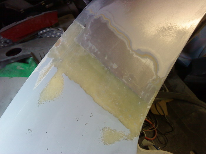

Jinak za poslední dva víkendy jsem dokutil:
1.) Slaminoval druhý C sloupek:
28.03.2009, 20:09 |

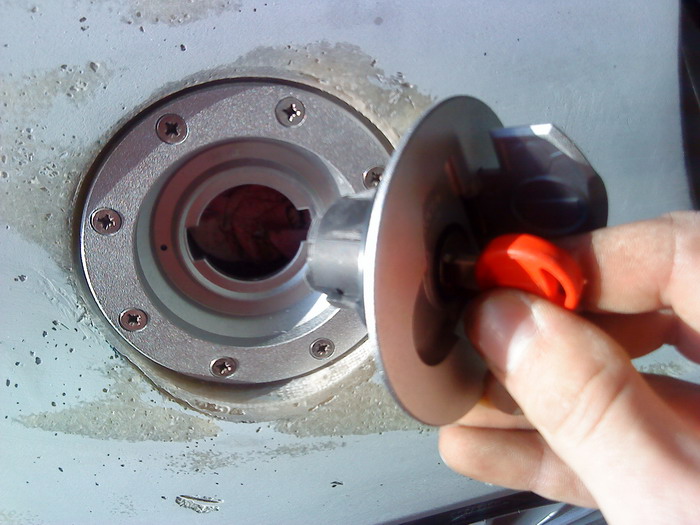

Pluto 2.) Zkusmo napasoval víčko nádrže (ty vruty nejsou origo. Origo budu dávat až ve finále, abych nezničil hlavičky):

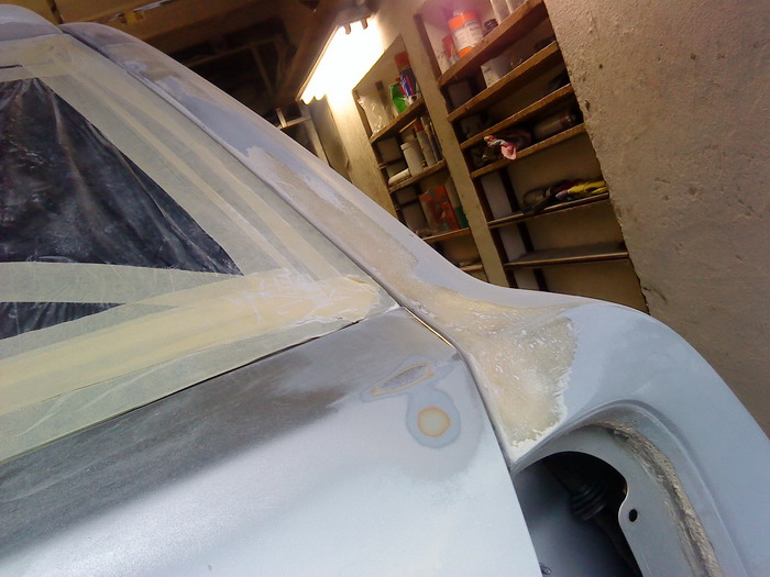

Pluto 3.) Dolaminoval jsem druhé zadní dveře:
28.03.2009, 20:11 |
Pluto

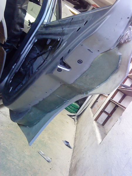

Pluto 4.) Nalepil zbytek zadního podběhu a zkusmo nasazení perogumy:

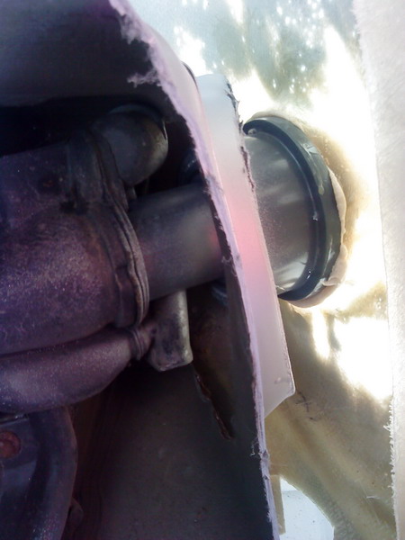

Pluto 5.) Detail napojení nádrže a Fabulča v jejím domečku :-) :
