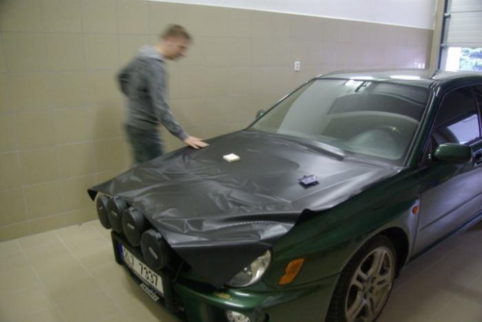

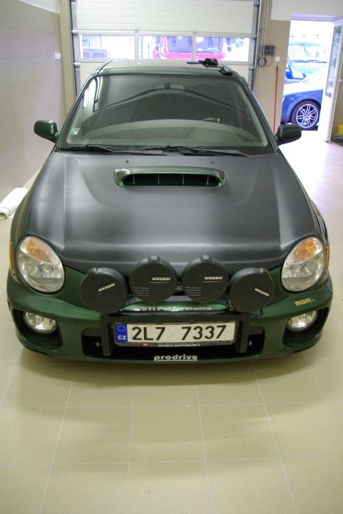

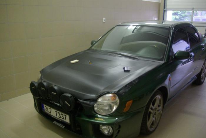

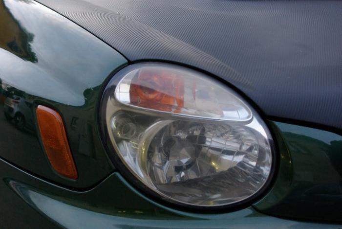

Tak jsem se takhle odpoledne nudil, vytáhnul ze skladu roličku matroše a chudák to odneslo zimní vozítko....
Co vy na to?

zipp hezký, akorát škoda barvy auta
zipp: to už je taky v plánu... jelikož se mi na dílně válí ještě asi 25m bílé potahovačky, tak to asi opět odnese subko...

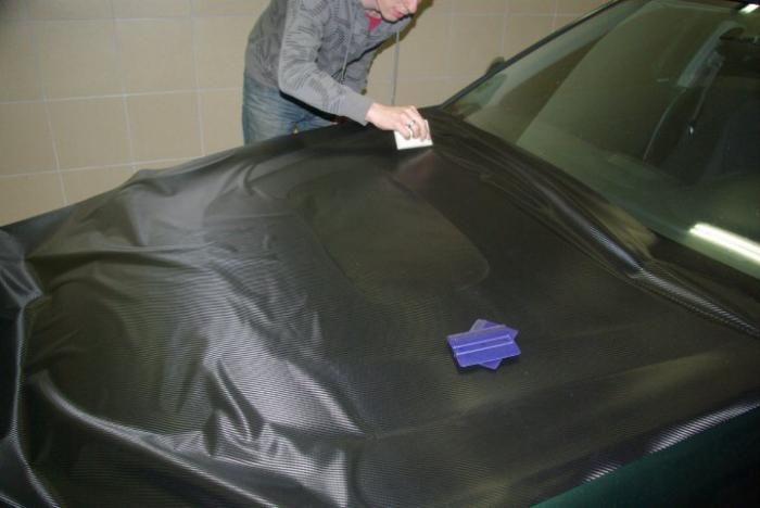

moc pěkné .Dnes sem si nechal udělat na auto černou střechu a nějaké drobnosti (vše rovné plochy) a na hodně místech je pod folii vzduch (bublinky a nerovnosti. Bylo mi řečeno že to je normální při lepení folie a že to sluníčko srovná, je to možné nebo ne? protože podle foto tvé kapoty jí máš úplně rovnou hladkou bez vad.

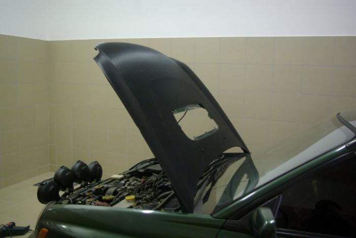

jak to zakončený pod kapotou?

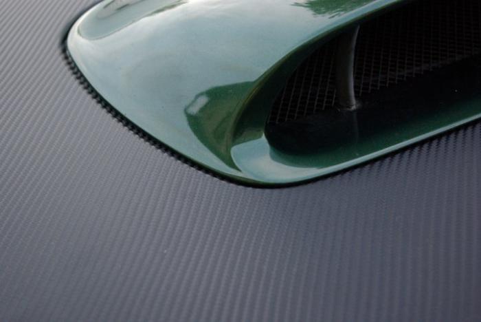

asi bych potahl carbonem i ten nasavac at to vypada jak z linky ... a ne dodelavane

re5pect: Tahle kapota trvala cca 45minut
Kindlik: tyhle folie se musí lepit na sucho kvuli tvarování, takže nějaká bublinka tam být může,ale sluníčko to časem vytáhne... já teda používám folie s bubblefree lepidlem, takže je to absolutně rovné - je to otázka materiálu
luda551: to jsem uvažoval,ale originál díly pro subaru nemaj karbonovou kapličku, vždycky je to jen plát kapoty a seriový nasavač,ale je možný že to dodělám...
Jinak zakončený to je přehybem pod kapotu a zafixovaný vysokou teplotou...

Živim se polepy aut a tohle jsem si vzal na zkoušku jak se s tím bude dělat... takže není problém objednat jakékoliv množství. Jinak karbon vychází na nějakých 1200kc/m2 bez DPH, je to uzasny material,ale bohuzel taky drahy.... bila je za nějakých 380kc/m2 bez DPH oboje šíře 137cm... dela si i levnejší karbon,ale to bych musel zjistit...

trlon Krásné.Nasávání koleru nebude v karbonu?
Pajk: jj, dá, mám potažený i zrcátko - na jedný fotce je jedno vidět...
Nasávání ne, originál ho taky má jen plast...

A mě by zajímalo jestli by nebyly nějaký fotky, toho jak je to zakončený z boku dveří a jak se to zakončí na B sloupku u 3dv. auta... Taky o tom hodně přemýšlím. A jak je to s mytím auta? A je ta fólie stejně lesklá jako lak?
Musim uznat, že nalepený, je to opravdu precizně, ale podle mě je carbonová fólie na autě humus (nic proti). Už na první pohled de z dálky vidět, že to je samolepka, je to matný a osobně bych si to na auto nedal. S carbonem se ta fólie nedá vůbec srovnávat.

Lepení auta trvá běžně kolem 6-10hodin dle složitosti auta. Njelépe však do druhého dne, kdy si to přes noc sedne a ráno vydíš ještě nějaké nedostatky, tak se to opraví....
Jinak 3 sloupek se lepí i s rámem dveří v kuse... nikdy se to nepůlí - vždy se vezme co největší kus folie a potáhne co největší souvislá plocha bez napojování... je tam sice mraky odpadu (okna apod) ale jinak to vypadá debilně...
