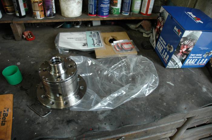

Klient chtěl samosvor, objednán Kaaz přímo pro 328i e46 (podotýkám made in Japan, předchozí zkušenosti perfektní...)
o 27.07.2010, 19:36 | CervinVega

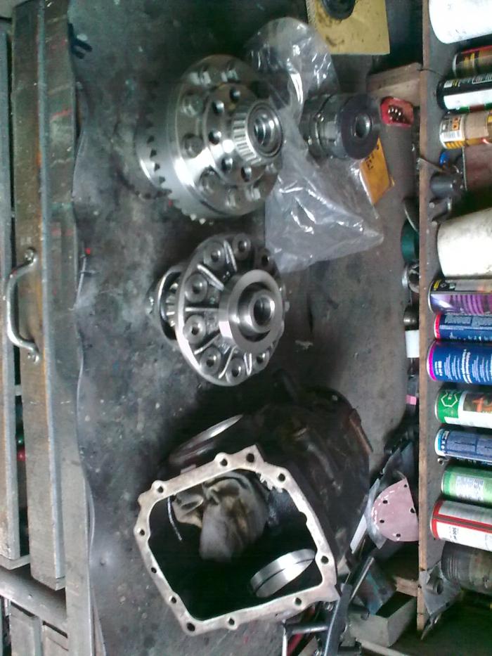

balík s jednotkou, v krabici přihozené 3 podložky + spec olej... překvapivě žádný návod, říkám si, nebude problém, asi to bude hned vidět kam s nima...
o 27.07.2010, 19:37 | CervinVega

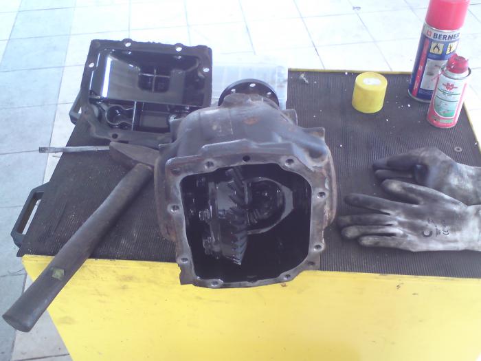

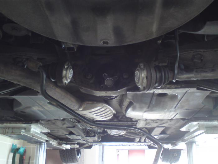

starý ven...
o 27.07.2010, 19:39 | CervinVega

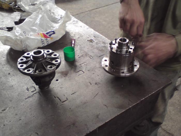

open dif...
o 27.07.2010, 19:40 | CervinVega

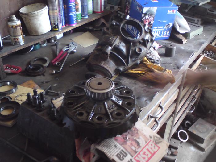

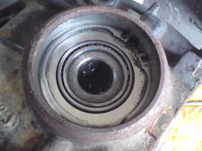

výborná záležitost, ta segrovka má 4mm tloušťku a fakt si věří :-)
o 27.07.2010, 19:42 | CervinVega
miluju stahování těsných ložisek s minimem prostoru :-)
o 27.07.2010, 19:44 | CervinVega
kolo dolů pod lisem...
o 27.07.2010, 19:46 | CervinVega
mno a v tomhle okamžiku se to podělalo :-)))

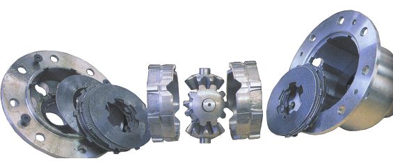

a o čem to celé je třeba na tomhle půjčeném obrázku...
omlouvám se, že nemám víc fotek, ale byl jsem špinavej, nasranej a unavenej :-))
