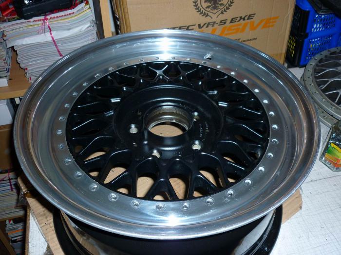

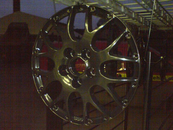

o 09.12.2011, 16:51 | TROY
takhle vypadaj ty původní středy
foto k příspěvku  od TROY

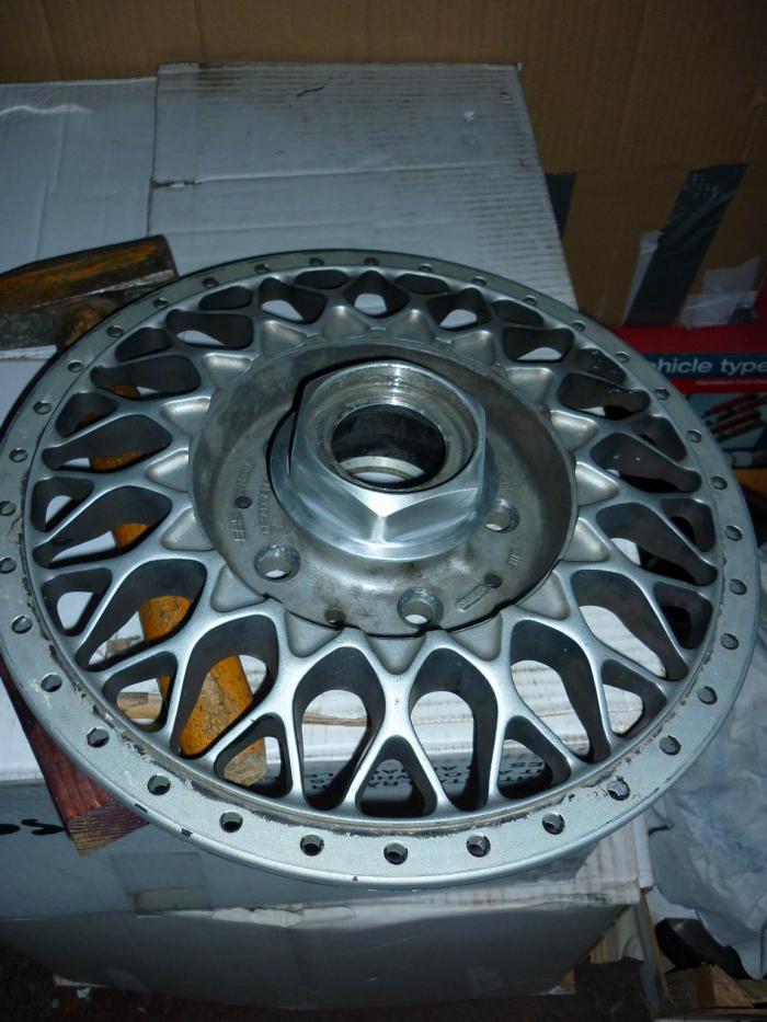

o 09.12.2011, 16:52 | TROY
A tuhle černou potřebuju do piče )
o 10.12.2011, 09:23 | Dudu_481
to vyřeší chemický odlak. Je otázkou co s tím dál, pokud to už nějaký "řezník" opískoval...

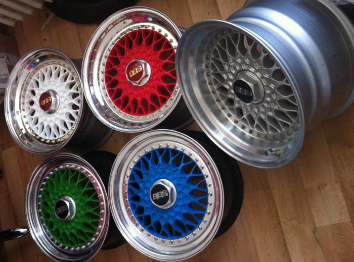

o 23.12.2011, 22:09 | Jindrs
opiskovano a nasledne zaklad a pak komaxit-hladoucky heboucky leskloucky :-D
foto k příspěvku  od Jindrs

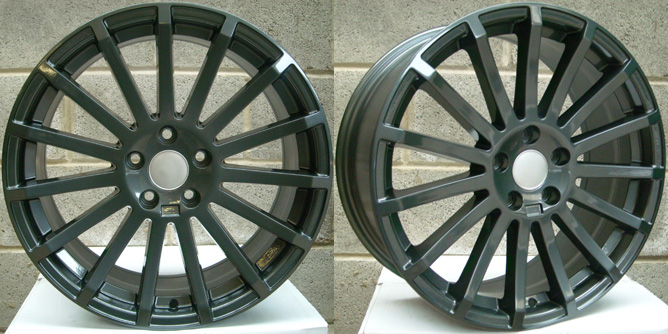

o 15.11.2012, 22:39 | Proffesor_W
Tak potreboval bych trochu poladit kola prez zimu, Ojebat pryc starou barvu, a znova nalakovat (nebo ten komaxit). Jsou to 8x19. Barva by mela byt takova seda svetlejsi gunmetal metaliza. Otazka moje zni. Okoli olomouce ... kde a za kolik?
foto k příspěvku  od Proffesor_W

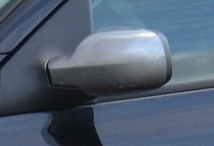

o 15.11.2012, 22:43 | Proffesor_W
barva ta co je na obrazku a nebo takovahle jak je na krytu zrcatka
