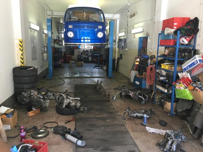

Luke-Jeep
Historie mi dala za pravdu, když jsem nechtěl dávat motor do designového "pucu" ukázalo se, zle je opravdu v hajzlu, tak šel ven ;-)
16.08.2016, 06:57 |
Luke-Jeep
| Upraveno: 2016-08-16 06:57:45

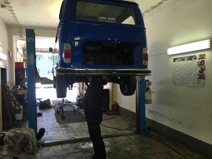

Motor ven, druhej motor dovnitř... Stejná varinta, jen s Imprezy místo Legacy... Takže lehká přehazovačka kabeláže a sání...
16.08.2016, 06:59 |
Luke-Jeep

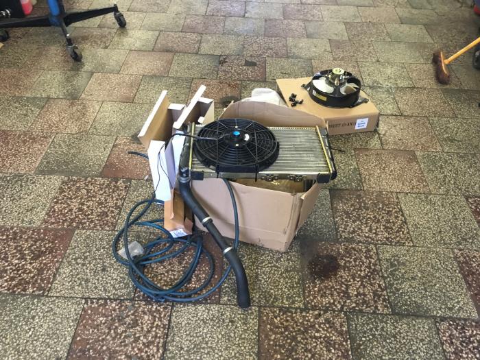

Když už jsme to měli venku, výměna sahar za efektivnější...
16.08.2016, 06:59 |
Luke-Jeep

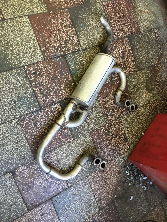

Lehké ladění výfukového systěmu...
16.08.2016, 07:01 |
Luke-Jeep

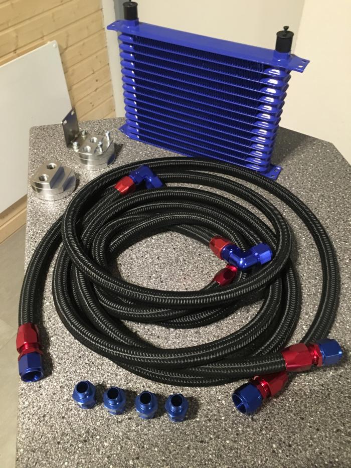

A nakonec maličko olejových záležitostí... Modifikacemi vany jsme přišli o podstatnou část olejové náplně, bylo tedy potřeba ji motoru nahraditi ;-)
16.08.2016, 07:02 |
Luke-Jeep
Mno a můžeme se směle vrhnout do dalšího testování...
