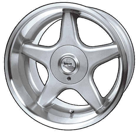

OK, nahodil bych dotaz - který z těchhle dvou kol se vám víc líbí?

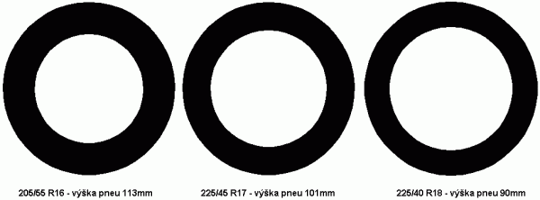

clown: na Golfa 4 205/55R16, 225/45R17, 225/40R18 - mají téměř stejnej vnější obvod kola.
kamil: s těma 18"kama už je to úplně zapeklitý. Musel bych vědět, jakej je rozdíl 225/45 R17 oproti 205/55 R16 a pak 225/40 R18 oproti 225/45 R17. Podle výšky gumy mi vychází, že ty 17"ky jsou rozumný maximum. Vážně mam z těch 225/40R18 docela strach, přece jenom jezdim taky hodně po okrskách a tam to neni taková sranda jako na dálnici.

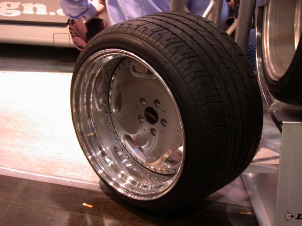

Brock B12 v 10x17 (podobnej límec mají i ty 8,5x17 ET13) a na G4, bohužel neposoudim jestli 17" nebo 18" - bylo to v roce 2003 a už si to nepamatuju

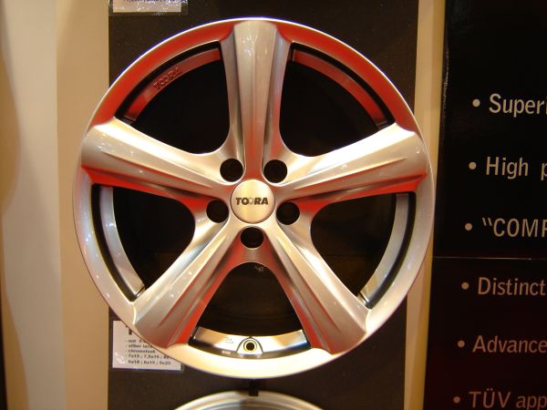

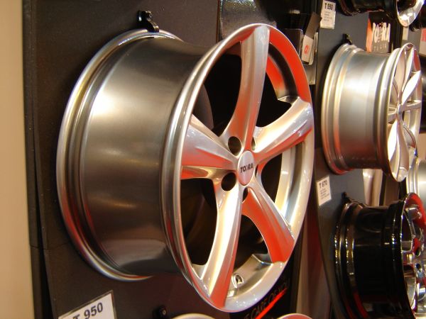

Moje vysněný obyč alu Toora T950... v 8x17 ET35, na zadek 15mm podložky... stále taky řešení

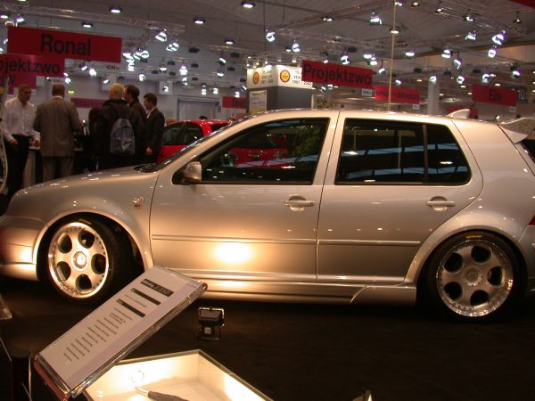

Golfík od JeDesignu na 18" s odvážnýma pneu (stejnej motor jako muj), viz cedule níže
