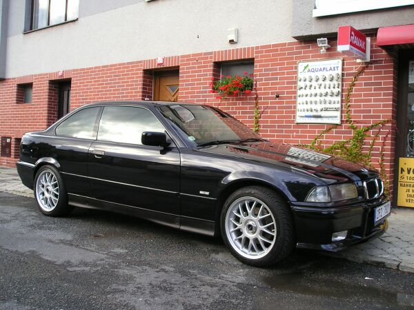

Tak tady,jak se, slibil snizeni weitec pevny podvozek 30/15
Auti se pritvrdilo,cestovat po meste se ale da celkem v klidu,v zatackach se minimalne naklani,ta vetsi mezera u predniho kola je zpusobena mensim pneu 215/45/17 oproti zadku 225/45/17.
Jsem s nim spokojen,je to presne to,co jsem od nej ocekaval
foto k příspěvku  od cupra.165

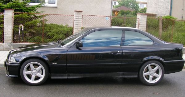

o 04.06.2006, 16:40 | cupra.165

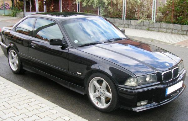

o 04.06.2006, 16:53 | cupra.165
takhle pred....

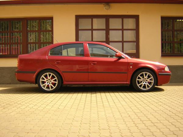

Taky spokojenost s Weitecem, 35/35 , diesel.
foto k příspěvku  od treid
