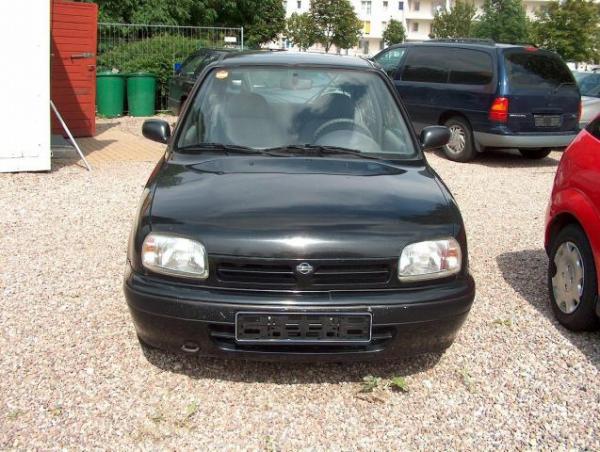

Cormi Zdravim vás, uměl by někdo poradit, jestli pudou kola 4/100 se středem 57,1 (např. z Golfa 3) nějak nandat na auto 4/100 se středem 59,0 (Nissan Micra do 2003)? Ty centrovací kroužky se dělají když má kolo větší centrování než náboj, ale když je to obráceně tak to tam asi nenarvu, nebo? Jedná se o Micru z fotky.
