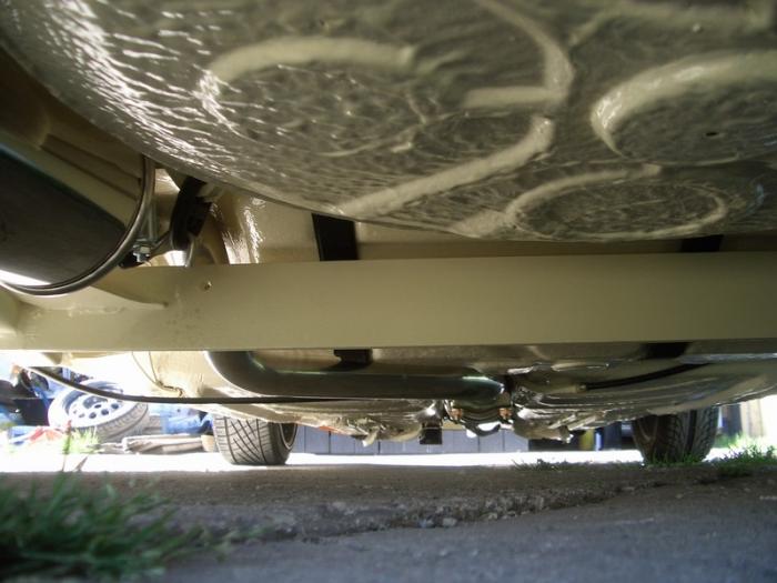

Kromě pružin kde je komaxit, tak vše na nápravách Alkytom a takhle vypadá po třech letech letního ježdění a že to nešetřím...
[ Link ] Občas se najde ťukanec od kamínku, ale ten mám i na předním čele a tam je vypalovaný celolak za ranec a taky to nevydrží. navíc ťukanec jde zakápnout tak, že z půl metru nikdo nepozná kde byl, ale chce se to s tím "pomazlit". Já to dělám vždy jednou za rok po sezóně a je to tak max. 2 - 3 místa. Jinak neředit a pořádně promíchat a je to super barva.

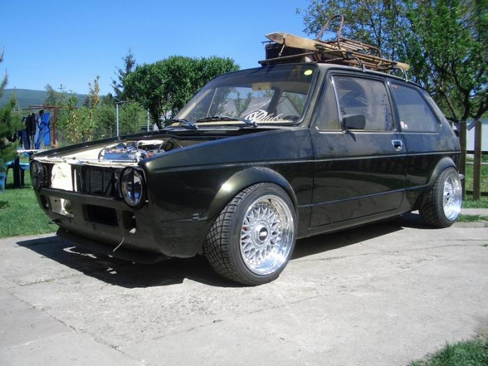

14.08.2008, 17:48 |
VWoky | Upraveno: 2008-08-14 17:49:33
.mycTD: co je s gumama?v pravo je Pirelli P5000 195/50-15 a na druhé je na zkoušku kolo BBS
pravá strana:
14.08.2008, 17:50 |
VWoky levá strana:
VWoky: pacient už se v tom zas hrabe :-) Co XTC pořád drží ten přísun několika kW?
15.08.2008, 18:50 |
VWoky VWoky se vtom už nehrabe G1 papa Luxembursko a muzika se povaluje doma neni jí do čeho dát
Aha, to je škoda, byl moc hezký a tlačilo to fakt neskutečně.
