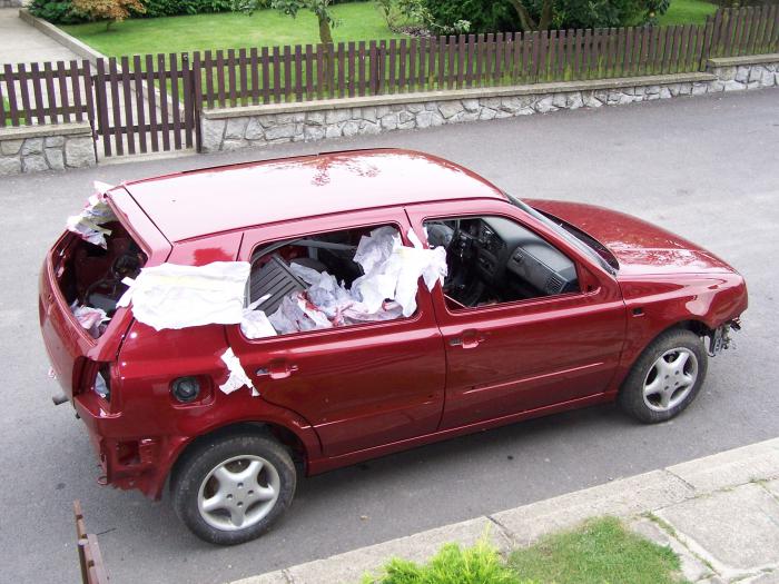

koupil by nekdo 1,9 gtd 55kw s turbem , koplet po laku nove tlumice pruziny, klima, vsechny okna v elektrice...
fota bych popripade dodal, vcera me vyhorela rj centralniho zamikani uz o 2 a ja vubec nevim cim to je a nemam uz silu to opravovat ani na to prachy takze bud nekdo kdo se v tom vyzna...
jen dam jednu fotku jak vypada lak cele slozene to zna kazdej , klasika g, cira optika.
foto k příspěvku  od petrb
