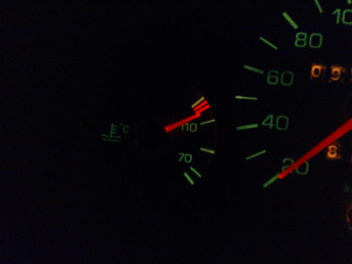

teď jsem jel autem cca 15km (7-8tam, to samy zpatky) už po těch prvních 8km jsem měl ručičku teploty na červenejch políčkách a když jsem zastavil, tak z nádobky na vodu se kouřilo a byla i natlakovaná. auto sem nechal cca 15min vychladnou a pak jel zpátky domu. celou cestu zase ručička v červenym poli, z podkapoty se už kořilo a když jsem otevřel nádobku na vodu, tak z toho vylítávala pára ale v intervalech....vždycky sposta páry, pak chvíli nic, a pak znova a takhle furt do kola. viz [ Link ]
a celou cestu mi taky nešlo vůbec topení. i když jsem ho měl na max, tak foukalo jen studeně. neví někdo čím to je? tim že je venku -20 tak jsem myslel že třeba zamrzla hadice, ale to by se snad cestou rozehřálo, ne? auto je felicie

zamrzly! => do tepla, vypustit, dat neco "poradnyho" do systemu a po prdeli...
o 20.12.2009, 20:52 | Nora
změř jestli máš v autě nemrzku, zkontroluj oběh vody, jestli máš klíňák v pohodě, kontrola vodní pumpy.

hehe tohle pozoruju ted dene u moji puceny winter cary :-D taky felicie, zamrzl ti okruh jak chlazeni tak topeni, jak pise tmx. nech ji rozehrat pokud to nemas dat kam do tepla (ja to taky rozehrejvam venku) dycky ji nastratuj a hlidej teplotu kdyz se bude blizit ke 110 chcipni ji a nech vychladnout chvili pak znovu dokavad nezacne topit pak pust topeni na max. a cekej az se ustálí teplota pak hned dolej dost nemrznouci smesi at to nemusis delat jak ja blbec dene :-D hlavne s tim nejezdi nebo oddelas tesneni pod hlavou!
o 20.12.2009, 20:58 | P3RF3KT
ohřeje se ti motor (blok, nebo jak to rict) ale nerozmrzne ti okruh vody, tim jak nekoluje voda to nechladi proto se to hned zahreje

samozrejme: vodni pumpa jak uz nazev napovida se stara o pupovani vody, takze pokud ti nejde => nedochazi k nucenemu obehu vody => varis...
TERMOSTAT: stara se o prepousteni vody mezi "malym" (motor) a "velkym" (topeni, chladic) okruhem...
Takze pokud nefunguje, bud netopis nebo varis - v horsim pripade oboji - to podle venkovni teploty...

Termostat KO = 2 možnosti =
1) permanentně otevřenej / auto se neohřeje, ručka stále například na 60°C a dál se nedostane, netopí to.
2) permanentně zavřenej / teď v zimě ( -10°C přes den ) by se auto za jízdy mělo uchladit i kdyby se chladilo jenom náporem. Tedy není třeba aby termostat reguloval vpouštění ohřáté vody do chladiče, uchladí se již zmíněným malým okruhem ( motor -> topení ) ( pro info, velký okruh = motor -> topení -> chladič -> zpět do motoru )
Kdybys měl out klíňák, tuším že by Ti u Feldy nešlo též dobíjení, poznal bys to tedy jednoduše rozsvícenou kontrolkou ( to by mělo za následek popisovanou situaci kdy se netočí vodní pumpa a nemění se v malém okruhu motor -> topení, případně kdyby otevřel termostat tak i ve velkém ). Zde vylučuješ teda i tuto závadu.
No a zbývá více než jasné zamrznutí chladící kapaliny. No a to není žádná prdel, protože nejenom že se to neuchladí a může odejít těsnění pod hlavou, ale v opačném případě je led jako rostoucí kámen, vytlačí Ti jistící zátky a až to rozmrzne, tak doleješ vodu a ta poteče ven z bloku. V nejhorším případě pak led ( rozpínající se ) roztrhne blok motoru a můžeš měnit.
Asi bych doporučil co nejrychleji rozmrazit zamrzlou vodu v hadicích, trubkách, motoru...všude jak píšo ostatní nade mnou a dolít nemrzku dokud se nestane něco horšího. Už takhle jestli se Ti s tím nic nestalo, tak si myslím, že jsi měl z prdele kliku.

tak ted sem byl u auta, nalil jsem tak 2 litry fridexu, nastartoval, nechal tak 5 minut bezet a auto uz zacalo topit :-) tak to me malinko potesilo, rano to projedu a uvidim jestli jeste bude varit nebo ne....

tak ráno jsem si jel koupit snídani, vzal jsem to trochu vic oklikou a najel jsem asi 10km. celou cestu to už krásně topilo, teplota vody když vylezla na 90, tak najednou spadla na 70 a celou cestu se uz pak drzela kolem tech 85....takze si myslim ze bude snad vsechno v pohode a vazne to bylo jen trochu zamzly....
