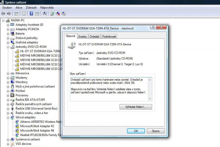

ahoj prosím potřeboval bych nějak pomoct.Nejde mi DVDRAM, ale když tam dam DVD tak normálně hrabe. Když jsem najel do zprávce zařízení tak jsem tam našel tohle a to asi neni zprávné ne? U DVD RAM a u ostatních je vykřičník co s tim?
foto k příspěvku  od foxos

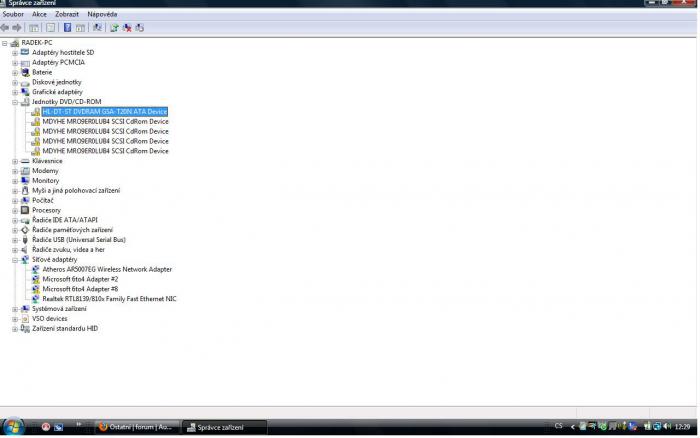

o 05.02.2010, 12:34 | foxos
o 05.02.2010, 14:25 | Fox_cali
cece tak vzdyt tam mas primo napsane ze ovladac chybi tak jej treba najit stahnout a nainstalovat ale divim se ze visty jej sami nemaji ale tak je pohledej a hotovo
o 05.02.2010, 14:49 | foxos
no jenže když dam aktualizovart ovladač tak mi to napíše že je nejnovější aktualizovanej.a nikde jsem na netu ovladače nenašel
o 05.02.2010, 19:51 | mrazik
Pomuze zasah do registru. Tady je navod :
A rady je firmware mechaniky : [ Link ]
o 05.02.2010, 21:35 | foxos
no jo jenže ten zásah mi nepřijde dokončenej
o 05.02.2010, 21:50 | foxos
tak supr už mi to šlape mrazik fakt moc díky
