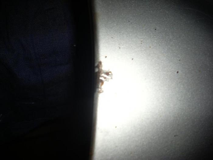

o 25.03.2010, 18:15 | Seat Power
tady je ten o neco vetsi flicek
foto k příspěvku  od Seat Power

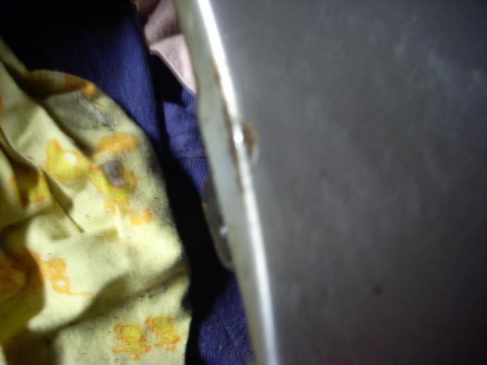

o 25.03.2010, 18:16 | Seat Power
a tady jeste jeden ale ten je mensi
o 25.03.2010, 18:17 | DaveX
Pokud to přetřeš tužkou, tak ti to pomůže jen na chvíli. Mám s tím zkušenost. Musíš to udělat jak píše Midnite, aby to k něčemu bylo.

o 25.03.2010, 18:22 | Kesam
Tak tohle bych udělal oškrabat, šmirgl, odmastit, kit,a kup si barvu na štěteček. Co tady chceš nacvičovat se sprejem?
