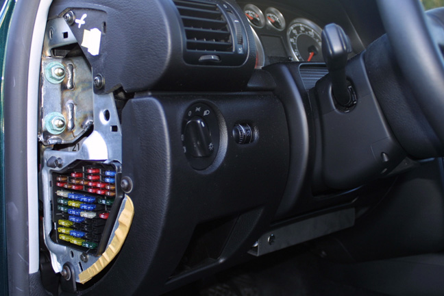

Nahodou nevite nekdo kde je a ktere je rele na spinani svetel.dela mi to to ze kdyz mam roznute svetla tak mi sviti dalkove.mozna to je i packa na dalkove a potkavaci.svetelna houkacka pri vypnutych svetlech funguje normalne.co s tim?kdo poradi?diky moc.

B6 (2005-), nebo B5.5 (2001-2005)? Na B5.5 je tušim v přístrojovce zleva od dveří...
o 28.03.2010, 17:36 | JP
Strejda google dodá i obrázek:-). Je to nad pojistkovkou za tim plechem co drží na těch dvou matkách, jestli se nepletu.

jj tohle tak jak je to na te fotce.mam rok 2003.a nevite ktere to relatko muze byt??nebo spis asi bude lepsi zajet s tim do servisu.neni tak co jineho.bud packa nebo relatko.

lidi naučte se to už máš B5,5, jinak k relátkům se dostaneš odšroubováním šroubků co jsou v kroužku na obrázku co jsem na rychlo udělal, pak celý ten panel posuneš k sobě a dáš na zem a vzadu je uvidíš

super.diky moc!a ta kniha jak na to je taky k nezaplaceni. :) JJ ted uz jsem chytrejsi :)
