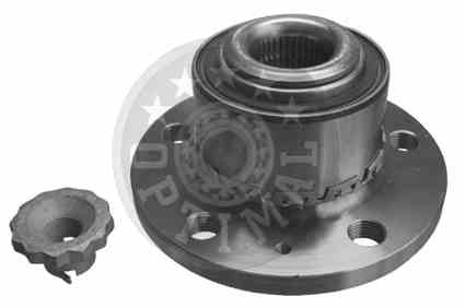

H-Honza & Midnite : nevim kam na to chodíte ale jak stará tak nová fábia se ložiska lisujou..... to je je součástí ložiska i unašeč je věc jiná a je to hlavně o tom že na unašeči se tvořila vrstva rzi díky který si tam nesed dobře kotouč proto se to mění komplet pro jistotu.....
s lisem to je práce řekněme na hodinku udělat jednu stranu, bez lisu je to práce taky tak na hodinku ale nepočítám k tomu dobu co bude ložisko v mrazáku a dobu co budu nahřívat náboj......
nicméně styl mrazák a teplo funguje rozhodně líp než lisování když se to umí, dřív se to ani jinak nedělalo :)

Na fabiich je náboj kola s ložiskem...
Ten je nalisovanej do tehlice a zajisteny plechem...
Nelisuje se zadny lozisko, ale cely naboj...
Se rzi to nema nic spolecneho, jeji odstraneni je otazkou kartace za par drobnych...

tak jasně, ale bavíme se zde o ložisku a ložisko jako takový se u fábie prostě lisuje.... to je že v něm unašeč kola (tvojí mluvou náboj) je vedlejší....prostě bez lisu si u fábie marnej pokud něumíš onen druhej styl...
Midnite : heled něco fábek, oktávek jak starejch tak novejch a prostě se to lisuje, a to co lisuješ je bok ložiska akorát ti to ulehčije to že nemusíš vytloukat starej unašeč ze starýho ložiska a lisovat ho do novýho....

jinak ilustrace ložiska na fábii..... prostě se to lisuje, nebo jak dostanete to starý z těhlice pokud to nehodláte kurvit palicí ? :)
foto k příspěvku  od Nismo.Power
