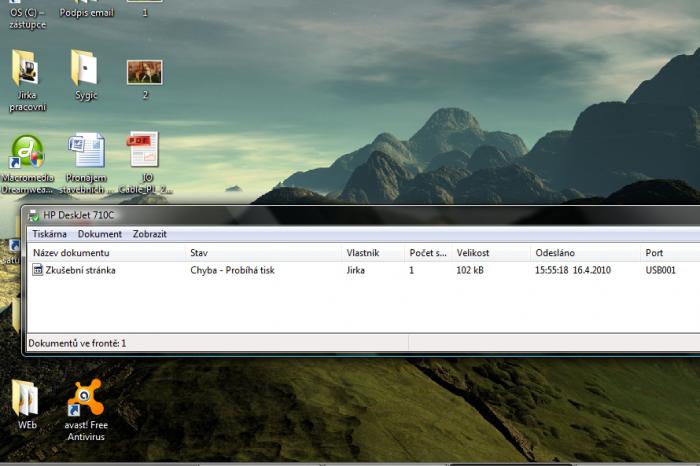

o 16.04.2010, 15:58 | JA
takže takhle to vypadá...asi kabel je šitka
