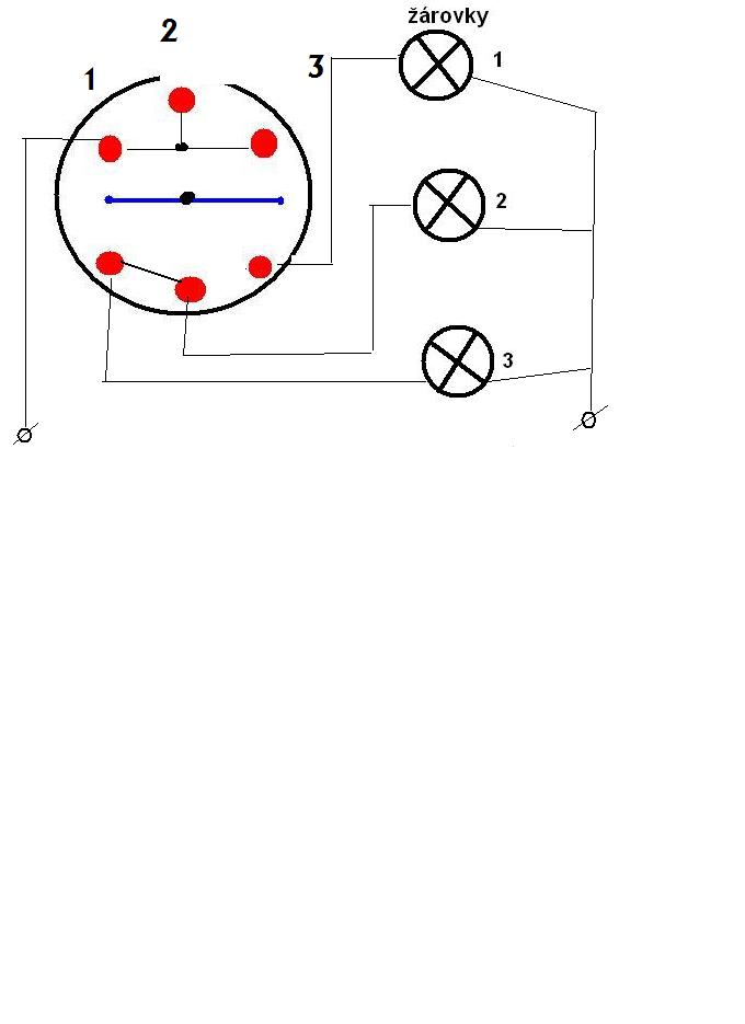

ahoj, mam takovej menší problém, mam otočnej přepínač kterej má 6 kontaktů a když se s nim přepíná, tak se vždycky spojujou 2 kontakty proti sobě. ale já bych to potřeboval nějak propojit řekněme třeba na tři žárovky a to tak, aby mi v poloze 1 svítila žárovka 1, v poloze 2 svítila žárovka 1 a 2, a v poloze 3 svítili všechny 3 žárovky. dá se to nějak udělat aniž bych musel použít jednocestný diody?

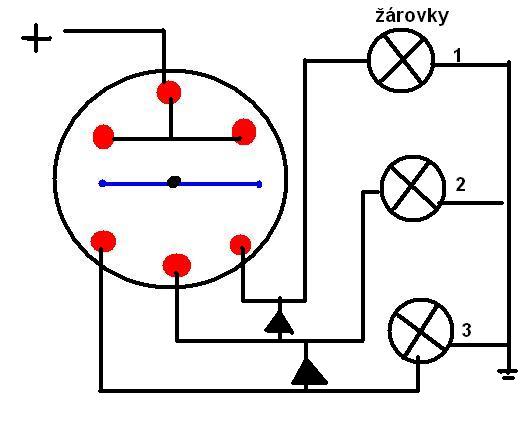

foto k příspěvku  od wattman
o 24.04.2010, 21:09 | hawai
delam ted elektro v jednom starym aute a tohle by melo byt na zapinani a prepinani svete: poloha 1-parkovacky, poloha 2- parkovacky+svetla, poloha 3-parkovacky+svetla+mlhovky.
takze asi budu muset pouzit diody, coz jsem nechtel ale asi mi nic jinyho nezbyde.....

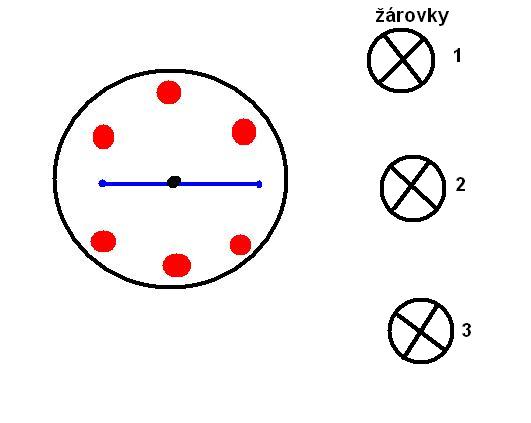

foto k příspěvku  od hawai
o 24.04.2010, 21:48 | wattman
jasný... diody, relé a někam to schovej...

jo a to rele na co? dve diody tak jak to je v obrazku nestacej?

o 25.04.2010, 00:39 | Rony006
Relé proto, aby si moc nezatěžoval ten vypínač. Mrkni se kolik snese ten vypínač a kolik berou žárovky. Třeba bude relé stačit jen na parkovačky + mlhovky + světla. Příklad: přepínač snese 4A, parkovačky berou 2A, Mlhovky 1A a světla 6A, tak na první dva případy ti bude stačit přepínač a na tu třetí už musíš dát relé odpovídající hodnoty. (Uvedené hodnoty jsou naprosto vymyšlené :D).

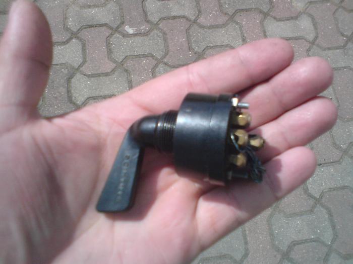

o 25.04.2010, 13:00 | crestik
hele, ten co trčí uprostřed, není to náááhodou vyvedený ten "střední přepínač"? Pokud jo, tak bys na něj hodil plus a tím bys ani ty diody nepotřeboval
o 25.04.2010, 17:22 | hawai
ten co trci uprostred je na nic, nevim na co tam je, ale prepinac jsem mel rozebranej a je to tam proste jen tak volne. ani kdyz to promeruju multimetrem tak na nic nereague. takze ho beru jako by tam nebyl
o 26.04.2010, 21:13 | wattman
relé určitě zapoj. maximálně nech ty prakovačky bez... Tím přepínačem spínej pouze tu cívku toho relátka - vypálíš mu kontakty a bude ti k ničemu. I když třeba bude chvíli fungovat... Je to škoda - relátko stojí 40 kč.
