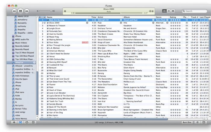

prosím jablíčkáře o radu..
jak mám nastavit automatickou synchronizaci jednoho adresáře s MP3 po připojení iPODu?
ostatní MP3 mám roztříděný, takže když je dám vložit do iTunes jako knihovnu, tak mi tam hezky naskáčou alba, který pak přetáhnu do iPODu
ale mám jeden adresář, který průběžně doplňuju a chci aby se mi automaticky doplňoval i v iPODu
zatím jsem nepřišel na způsob jak to udělat, takže vždycky z iTunes odstraním album a pak ho hnovu načtu a pak přetáhnu do iPODu

o 03.05.2010, 11:09 | petrbanan
Nevím, jestli tomu rozumím přesně. Máš prostě někde na disku složku, kam si házíš nový mp3ky a chceš aby se ti pak samy nahrávaly do iPoda?
Jestli jo, tak řešení je následující: Cokoli přidáš do tý složky, rovnou to nahrávej do iTunes. A pak si v iTunes udělej normální nebo smart (třeba Recently Added) playlist a ten synchronizuj s iPodem.
o 03.05.2010, 11:35 | Petura
jj přesně tak to chci ...
jak nahrávat rovnou do iTunes? popravdě, funkci playlistů jsem nepochopil, MP3 Alba mám srovnaný tak playlisty nepotřebuju
o 03.05.2010, 12:04 | Petura
když dám doplnit files/folders do iTunes, tak mi to ty nový MP3 nahází mezi ostatní alba a pak to musím stejně hledat a každou MP3 editovat aby se mi zařadila do toho adresáře(alba)
o 03.05.2010, 13:29 | petrbanan | Upraveno: 2010-05-03 13:34:12
ad 1: Já osobně mám iTunes jako defaultní přehrávač, takže cokoli otevřu, otevře se v iTunes a tam to i zůstane. Playlisty slouží k jedný základní věci: naházíš si dohromady věci který spolu podle ID3 tagů nemaj vůbec nic společnýho a máš je pak pohromadě. Setlisty na párty, songy do auta, rychlý písně na běhání atd. viz. obrázek
ad 2: to by právě měl vyřešit playlist, abys tohle dělat nemusel. jsou i Smart Playlisty, kde si můžeš nastavit parametry automatickýho ukládání songů do playlistu (např. nejvíckrát přehraný, poslední přidaný atd.)
