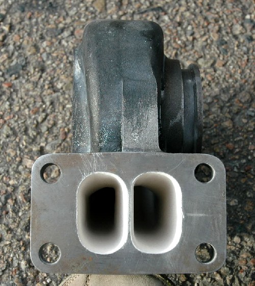

turbo s kulickovyma loziskama, mensi objem "sani", tuzsi hadice... zaizolovani (at uz nastrikem nebo obalenim cimkoliv) zlepsi ucinnost (snizi se tepelne ztraty), turbo plni stejny tlak v nizsich otackach, nejsem si jisty, zda i zmensi prodlevu...
o 06.05.2010, 19:07 | Nismo.Power
má to jak řikám..... a za super cenu :)
o 07.05.2010, 21:23 | Knightey-
wow, vidim prvne tu teploizolaci, by me zajimalo jestli to fakt funguje :) a jestli to facha i na naftakach :)
o 07.05.2010, 22:14 | CervinVega

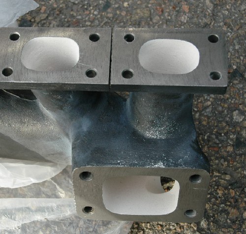

no jasne ze i na nafte, proste zlepsis tepelnou bilanci-ucinnost, plyny maji vice energie na toceni lopatek :-) nicmene je lepsi branit ohrivani skrine turbiny v prvni rade, tzn. izolovat svody i skrin zevnitr...
o 07.05.2010, 22:15 | CervinVega
skrin... jde o keramicky povlak, pripadne mohu zajistit, cca 1-2tis/kus dle velikosti, clenitosti, pripravy povrchu
o 07.05.2010, 22:41 | Rajdlos
CV: ted mam turbo venku, jak dlouho trva dodani?
o 07.05.2010, 22:43 | Rajdlos
jeste lama dotaz, nehrozi ze ta keramika se odloupne a prolitne skrze lopatky do motoru?

Rajdlos-pocitej 2 tydny od predani max, tak riziko je vzdy nejaky, zalezi na priprave podkladu, pokud je to stary jety turbo a neni mozny jej zcela uvnitr otryskat, zvolil bych vnejsi nastrik (stejna fce, jen horsi z principu izolovani az zvenku), u noveho cisteho povrchu to drzi bez pochybnosti...

CV: toho se prave bojim :( z venku uz mam vyfukovou cast izolovanou tim, co sem hazel Nismo a vyfuckovy system omotanej termo paskama. Vim, ze keramika na nerezu drzi perfektne, ale bojim se prave litiny, ktera je porovita.

o 10.05.2010, 15:25 | cupra.165
Na litine to drzi taky velmi dobre..viz litina vana...aby se to odstiplo,musis do toho poradne trisknout
o 10.05.2010, 15:53 | tappaja
No jo, litinova vana se smaltem bude neco jinyho, nez do cervena rozpaleny turbo...
