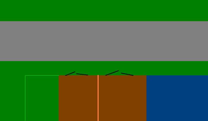

mám dvě garáže vedle sebe plus volné místo (hnědé garáže, místo vedle, modrá zástavba je soused), potřebuju tam udělat podlahy, čili vykopat, šutry, dírková hadice, izolace a beton. Tak nějak se mi nechce dělat beton po míchačkách, bo to je asi 60m2. Chcu teda domíchávač, ale nevím, jak daleko to umí vylít mimo svůj půdorys, páč do garáže se přes 2m vrata nedostane a aby to šoupl na komunikaci asi není ono. Dovede to vylít asi metr, dva za/vedle sebe?

...tak mi zas jde o to, aby když mi to hodí někam k vratům, aby mi polovina nevytekla ven, páč tam nebude zákop jak za války, ale tak 30cm :-) a pak se smolit s roztahováním. Kdyby to dostal někam dozadu, dostředu, a dopředu, bylo by to fajn 8-)
