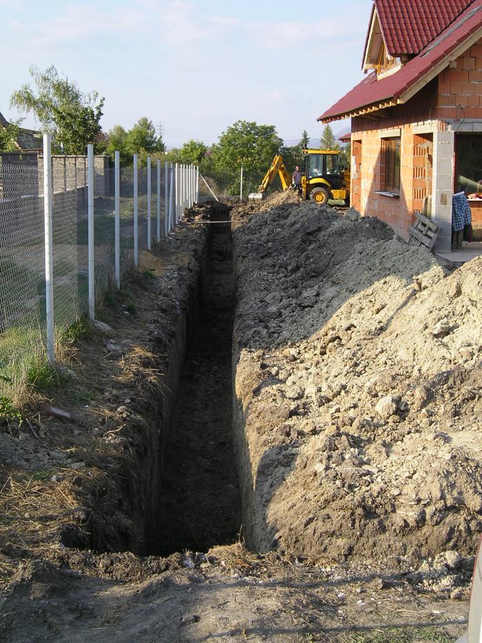

o 14.06.2010, 12:57 | MazliG
takové to domáci bagrování ... .o)
foto k příspěvku  od MazliG

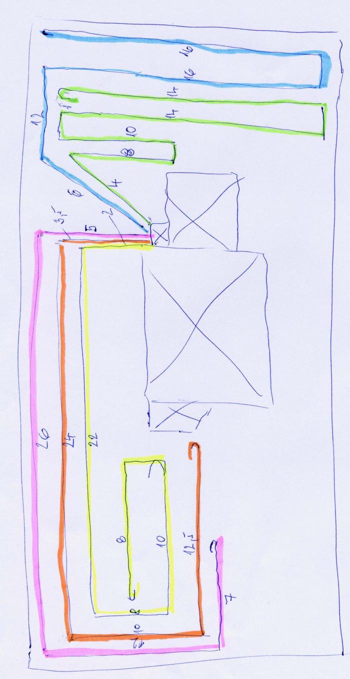

o 14.06.2010, 12:58 | MazliG

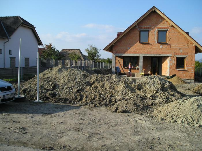

mám 5 x 100 metrů fastkolektor od gerotopu.
80 cm široký šlic se bagroval a mezi dalším je taky 80 cm prostoru, bagrováno není jen po obvodu, motalo se to pak i do středu samozřejmě, akorát jak se bagroval šlic 80 cm široký, 100-150 cm hluboký a délka 50 m nebyla kam dávat hlína, takže jsem vybagroval šlic - natáhl 100 m kolektoru a zase zahrabal a dělal další. Plocha pozemku co na to padla je asi 600 m2. Udělali jsme to docela poctivě. Taky jsem ho letošní tuhou zimu "vymrazil" jen na mínus 0,9 °C - to bylo jeho minimum co kdy bylo na displey. Viděl jsem i kolektory, které letos šli na mínus 4°C. Zisk je samozřejmě při dané "kvalitě" půdy z metru čtverečního. Proto jsem udělal před pokládkou pár sond, projektant to omrknul a pak jsme počítali. Mělo to být původně 440 m kolektoru, ale udělali jsme 5 x 100 m smyčku, aby pak nebyl problém s rozdělovačem a sběračem. Prostě 5 stejně dlouhých smyček.

o 14.06.2010, 20:41 | MazliG
mám 1000 m2 pozemek, základová deska 177m2. Bylo to sem jen tak tak .o) ale vrt byl o 100 tis. dražší - a chtěl jsem kolektor - je to přeci jen "lépe opravitelné" - ale peníze asi hráli roli největší .o(
