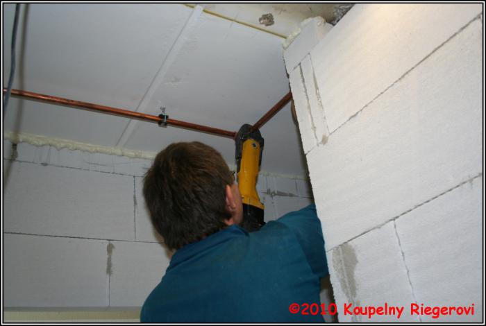

o 21.06.2010, 11:05 | Kapka (M)
klasicky Ytong 10cm..nahoře si nechaš malou skulinu..a tu vyfoukaš pěnou..klasické bytové jadro předelavame za cca tyden prace..vybourat,vyzdit,obložit,nova elektrika,vymalovat atd..podhled dělame ze sadrokartonu(schovame tam vzduchotechniku+elektro/
foto k příspěvku  od Kapka
