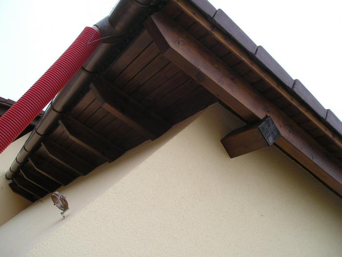

o 29.06.2010, 11:14 | MazliG
lehce přebrousit - vzít 1 x napouštědlem + 2 x Duluxem WoodProtekt, nebo jak se to jmenovalo - roztírat barvu utrpení, ale pěknej film udělala a drží
foto k příspěvku  od MazliG

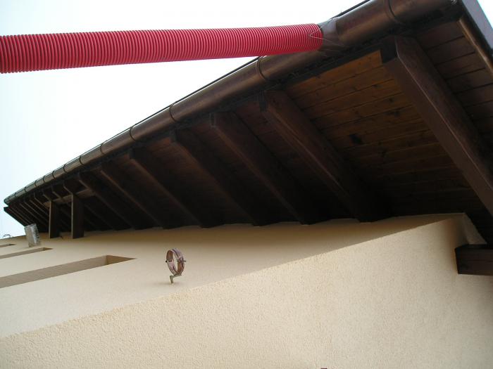

o 29.06.2010, 11:15 | MazliG
o 29.06.2010, 11:16 | MazliG
jak jezdím po domcích, tak ta bílá je opravdu časem dost špinavá a ošklivá .o( ale to tě neodrazuju, první 3 roky to určitě bude hezký

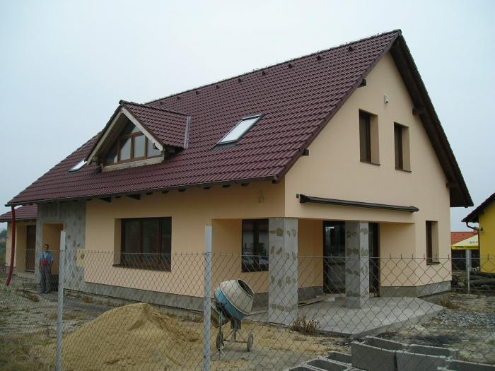

o 29.06.2010, 13:43 | MazliG | Upraveno: 2010-06-29 13:50:38
bladzej: je to hezký, zahrada je taky údržba a je hezká .o)
o 29.06.2010, 14:08 | Bladzej
Mazlig: 100 lidí 100 názorů, mě se právě nelibí ta pracná údržba a pro mě nulová praktičnost v podobě okrasy. bydlim totiž v staršim RD, kde omítka sahá až k taškám a je vlastně místo palubek, trámy nikde nečumí. jsem holt založen spíš pro praktičnost/funkčnost než optičnost :)
o 29.06.2010, 14:15 | MazliG
souhlas - co člověk to názor, stejně jako já bych nikdy nepostavil bungalov .o)

nevíte někdo soft nebo stránku kde si můžu udělat vizualizaci svého domu (fasády) - nahrát fotku a "vybarvit"?
MazliG:
v tom štítu to je markýza?
