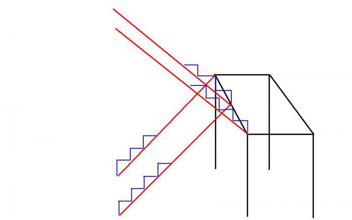

výšku do patra mám 286cm..........takže ve 143cm chci udělat rám 80x195cm a k tomu rámu odspoda dva jekly šikmo k tomu rámu a od rámu šikmo jekly nahoru......
na šikmé jekly svařit z pásoviny supínky pro schodnice........................jen nevím, jakej profil jeklu zvolit pro ten rám(rám bude sedět na 4nohách) a na ty šikmé jekly.........jestli bude stačit nějakej 4x8cm nebo radši 6x10 (s tloušťkou stěny spíš 3mm)

Tady je hrubej nákres schodiště.
foto k příspěvku  od Lucni.konik

záleží taky, co na tom odpočívadle bude ležet, jestli rovnou třeba jen pochozí dřevo anebo tam budeš lít beton. Nicméně 40x80 je dle mě dostatečný.

budou tam naskládaný schodnice....žádnej beton na schodiště nepříjde......jen ocel a dřevěné schodnice.
