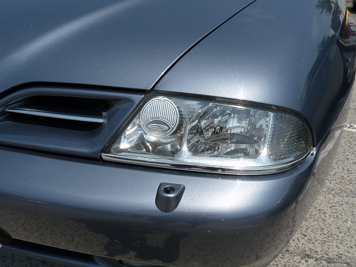

nektery auta maji prepinani v palubnim PC, nektery maji packu na svetlech, ktera se precvakne, no a zbytek si primo v anglii koupi takovy divny maly kulaty samolepky, ktery se lepej doprostred svetla.
o 25.09.2010, 10:57 | .mycTD
v civilizovanem svete je to normalni, anglani to na kontinente pouzivaji vsichni.
foto k příspěvku  od .mycTD
