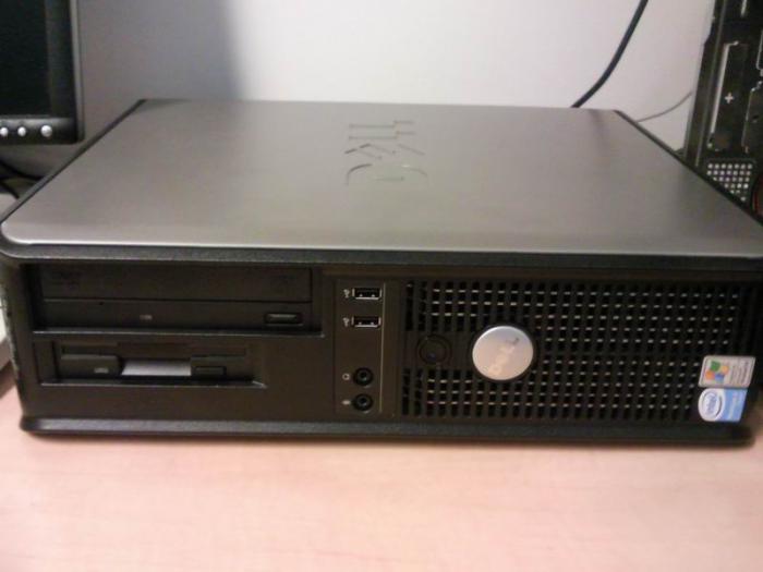

Takze Win udavaji jako CPU Pentium 4 3,2GHz, bedna je tato:
foto k příspěvku  od ACEMajky

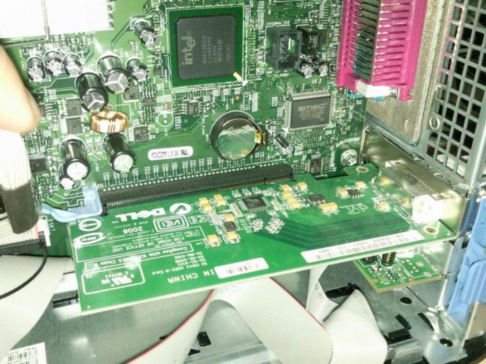

o 13.12.2010, 08:34 | ACEMajky
V bedne to vypada takto

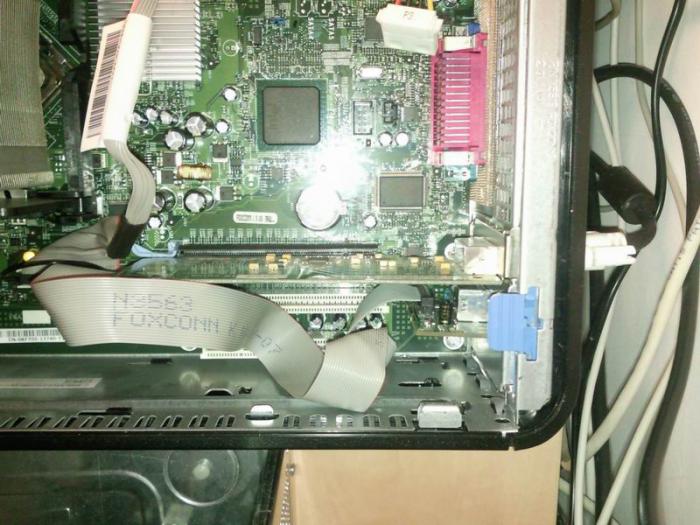

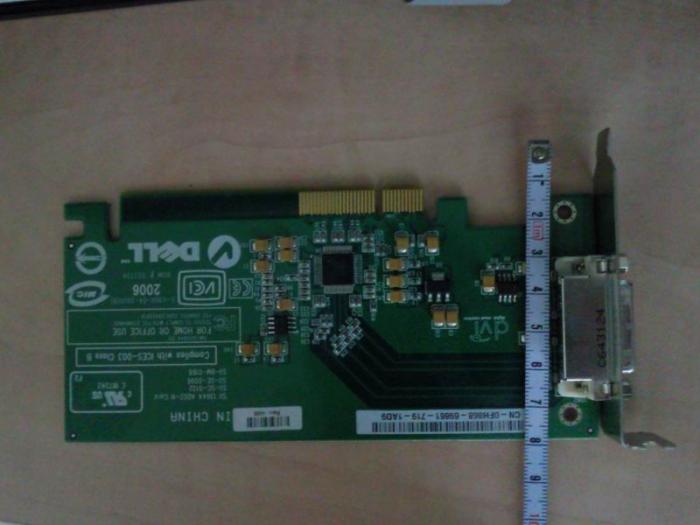

o 13.12.2010, 08:35 | ACEMajky
A foto nejake te karty co ej tam zasunuta
mam pocit ze sem to kdysi zkoumal a ze je to PCI-Express

o 13.12.2010, 08:52 | Nismo.Power
a neni to GX620 náhodou ? :) ale to je putna...samoje to PCI-E už od GX280 takže cokoliv lowprofile co je pcie to tam nacpeš....
jinak to co tam máš ted je pouze výstup na DVI od integrovaný grafiky resp. lze to použít dokonce na dva monitory ale jinak je to uplně k h... :)

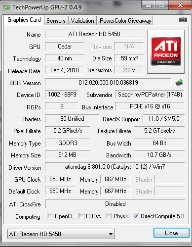

ale prekvapuje me, ze kdyz pustim GPU-Z, tak to pise, ze pameti bezi na 667MHz, ale v popisu karty na alza.cz je ze maji mit 1600MHz - jak je to mozny?

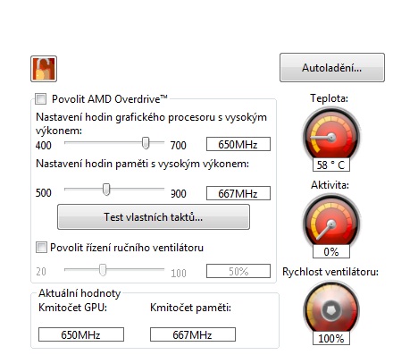

o 18.12.2010, 09:28 | ACEMajky
catalyst pise
o 18.12.2010, 09:33 | axetom
Aby tolik nezrala, mela by byt origo podtaktovana. pokud spustit 3dmark nebo necograficky narocnyho, mely by takty vyskocit nahoru.BTW pameti pokud si paamtuju maj x2 takze bezi dle yho 667x2mhz
o 18.12.2010, 09:52 | ACEMajky
667x2=1334 - coz neni tech 1600 co ma mit

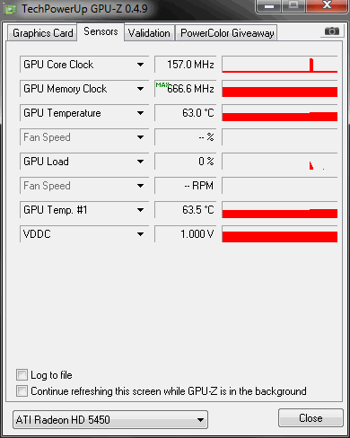

o 18.12.2010, 10:54 | ACEMajky
takze ted uz prosim poradte jenom s taktem pameti - jenom abych vedel, ze mi z alza.cz poslali opravdu to co sem si objednal, objednal sem [ Link ] cili:
Frekvence:
Jádro: 650 MHz
Shadery: 650 MHz
Paměť: 1600 MHz
a ted sme pustil hru WRC FIA World Rally Championship a CPU-Z mi stale ukazuje 667MHz - viz priloha, kde jsem si dal zobrazit max hodnotu behem hrani

o 19.12.2010, 00:19 | jasisoft
mas presny typ tej grafiky ? konkretne ake sku je na krabici ? 5450 ma oficialne uvedene toto - This new card comes with supports for PCIe 2.1, but will work with older PCIe configurations such as PCIe 2.0 and 1.0 as well, so there is no need to worry about compatibility here. co znamena, aspon podla mna ,ze pokial je v starsom pci-express slote, ktory dokaze pustat mensiu stavu do grafiky ako verzia 2.1, sa grafika sama decentne podtaktuje aby fungovala.
