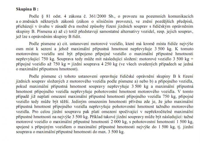

o 19.12.2010, 16:59 | JA | Upraveno: 2010-12-19 18:00:43
foto k příspěvku  od JA

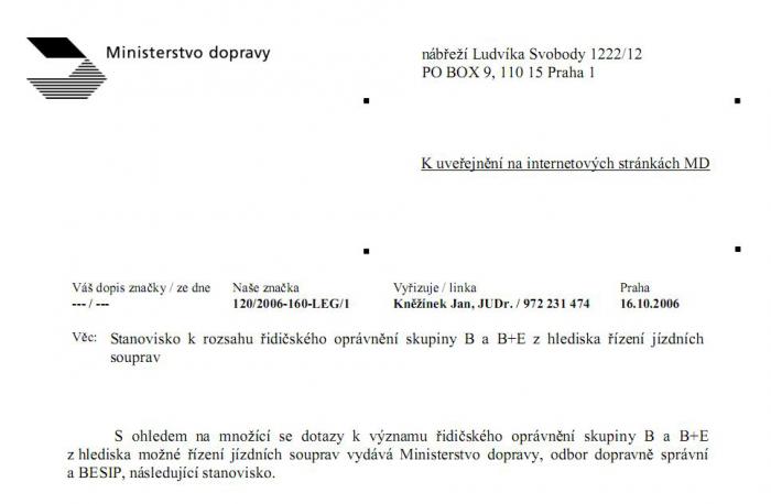

o 19.12.2010, 17:03 | JA
ve čtvrtek sem si to dělal....B+E

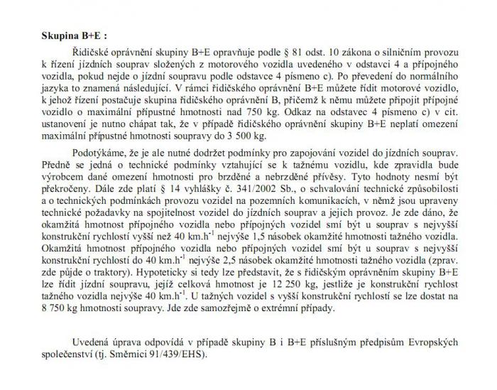

o 19.12.2010, 17:56 | JA
Sice to dávám odpředu ale tak to prostě je..:-)

JA mne předběhl. Chtěl jsem sem toto vyjádření MD také dát. Prostě JR a petis melou kraviny, pravdu má Šestikule a spol. :)
Stačí se zeptat nějakého karavanisty, běžně tahají 1200kg přívěsy a nikdo z nich nemá B+E, ale jenom B. Stačí, když hmotnost soupravy nepřekročí 3,5t a pohotovostní hmotnost auta je vyšší, jak maximálka přívěsu.
