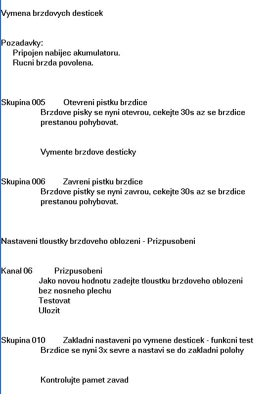

Nevíte někdo jak odblokovat zadní pístky přes VAG u aut s elektronickou ručkou při výměně destiček ? Vím jen o možnosti stahování přes akční členy, ale to mi přijde blbost... Díky

1 a 2 generace jsou myslim stejne.... Tak tady to mas...

Díky, vyzkouším
