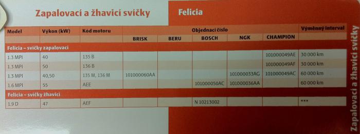

rcman
Dneska už ti to nezjistim. Ale zejtra ti sem můžu hodit ofocenou tabulku co máme od Škodovky.
Jak ty Feldy moc nechoději, tak nejsem schopnej zhlavy dát dohromady objednací čísla.
19.04.2011, 07:04 |
rcman
Fotka teda nic moc.
Ale snad se to bude dát přečíst.
19.04.2011, 14:22 |
Dragster
rcman: díky teď už to dám snad dohromady.
