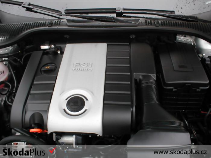

Pro znalce koncernů, je prosím nějký rozdíl v motoru u Otavie RS 2.0 TSi před faceliftem a po?, nebo je tam jen jiný kryt motoru a změna písmenek FSI versus TSI?
foto 1. FSI

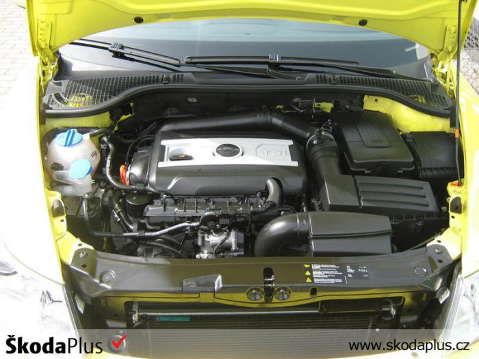

foto 2 - TSI
18.04.2011, 18:54 |
Dragster
Hezčí je dle mě ten na foto 1.

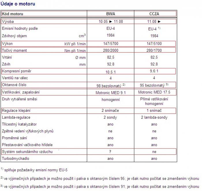

19.04.2011, 06:51 |
sonyk02
nějaké technické paramatry zmíněných motorů, jeden z rozdílu že novější TSI už nevyžaduje N98 ale jen N95.
19.04.2011, 14:50 |
Dragster
JEF: to umím koukat, ale číst ne :-)
sonyk02: moc díky
