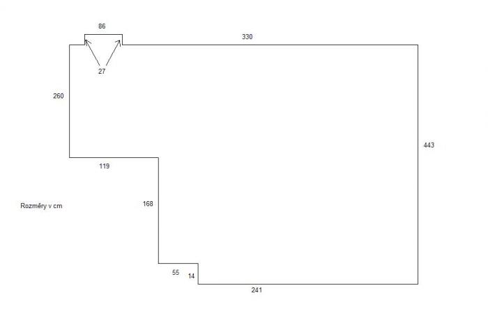

Čau,jelikož jsem měl z matiky,která mi moc nešla 3 a hůře,takže bych vás moc poprosil o výpočet plochy pokoje,abych věděl kolik metrů čtverečných koupit koberec :)
A ještě dotaz k tomu.Vadí když se nový koberec dá přes starý?Jelikož nevíme co sním a vyhazovat ho ještě nechcem.Dík

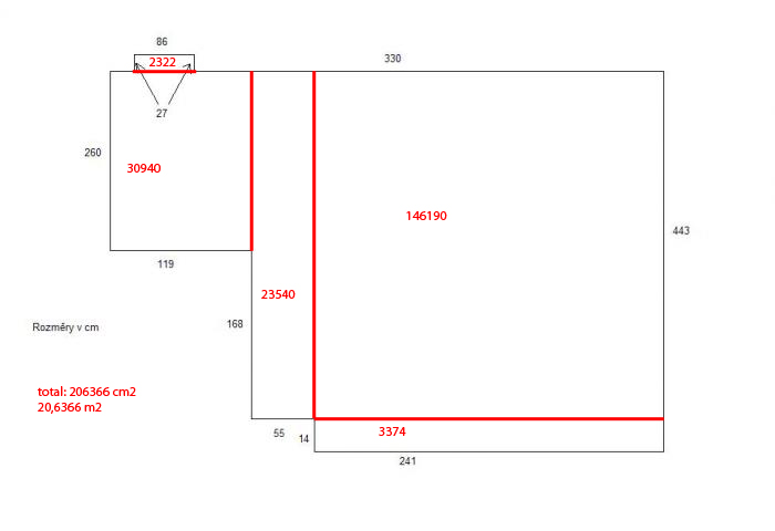

o 19.12.2011, 20:15 | Bladzej
Obsah obdélníku: S=a*b
Pokud to je složitější tvar (třeba do L) tak si rozlož na jednodušší tvary ;)
Jinak strýček gogol jistě pomůže.

o 19.12.2011, 20:22 | nome
proboha co v té škole dneska učí ..
443x330 - [(55x14)+(119x182)] + (86x27)

o 19.12.2011, 20:24 | Bladzej
znázorněno i pomocné rozložení plochy.

o 19.12.2011, 22:31 | Komba
86 není plus k 330.K těm 330 šíře je ještě + 27.
Na ty boyk jsou specielní lišty do kterých se dá koberec?Já většinou viděl že je tam je nalepený konec koberce který je opletený.
o 19.12.2011, 22:39 | Lukasino
Komba:
Chlape, tak jak? :o)
Na jedne strane mas 330+86=416cm
Na druhe strane 119+55+241=415cm
Coz by odpovidalo :)
o 19.12.2011, 22:41 | crestik
takže na jedné straně to máš 415cm a naproti 357? :-))

o 19.12.2011, 22:49 | Lukasino
Btw. Bladzej, nemas to nejak moc?
Kdyz vezmu zakladni sirku a dylku, tak je to 4,43*4,15=18,4m2
Ty pokud jsi pocital cistou miru, tak by melo vyjit jeste min, ne? :o)
o 19.12.2011, 22:59 | tappaja
no ty rozmery jsou proste nejaky divoky, sice 2-3cm nic neznamenaj, ale:
leva strana 260+168+14=415cm
prava strana 416cm
horni 330+86=416cm
spodni strana 119+55+241=415cm
o 19.12.2011, 23:07 | Komba
To je to moje posraný malování rozměrů a plsu ještě chalst z víkendu zřejmě :D Lukasino máš pravdu,je to tak ja to píšeš v těch součtech.
Každopádně 4,5x5m musí stačit.
