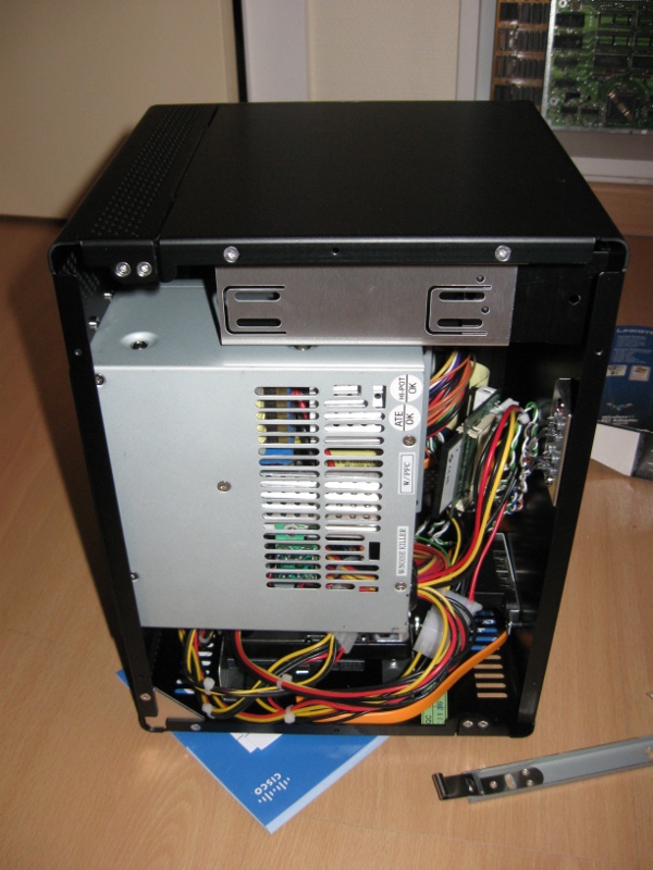

já tě chápu,ještě to celý promyslím s tím cpu,ale dívej,vleze se atx zdroj a poměrně dost velkej chladič
např zde Silverstone NT-06E s rozměrama Rozměry: 123mm (W) x 82mm (H) x 149mm (D)
foto [ Link ]
[ Link ] #
nebo Thermalright AXP-140
našel jsem totho hodně
o 08.01.2012, 09:51 | LukeFab | Upraveno: 2012-01-08 09:58:36
tady je fotka jak to vypadá ve skříni s 520w zdrojem
další [ Link ]
myslím,že když je ta skřín dělaná na at,tak to musí fungovat s atx a uchladit to vše co má,bordel s kabelama tam sice bude,ale nepotřebný kabely sepnu a dám je tam,kde nebudou potřeba.
takže,kdybych použil pasivní chladič Prolimatech Samuel 17 [ Link ] ,tak ten má o 4cm menší výšku jak ty co jsem dával na fotkách,což je místa hodně bych řekl,nebo SCYTHE SCKZT-1000 Kozuti [ Link ] s výškou 40mm nebo tento s větrákem [ Link ]
o 08.01.2012, 11:19 | hanx
Když to chceš takhle, tak tam dej alespoň ten GeminII M4 - pasivní chladič bych se tam bál dál a tyhle nízkoprofilový Scythe nemají moc dobrý průtoky vzduchu.
Přestože se tam všechno očividně vejde a uznávám, že máš v tomhle pravdu, tak si pořád myslím, že na tvoje požadavky by klasický mATX PC byl mnohem lepší. Jednou zatoužíš po upgradu, třeba grafiku a tam už bude limitovanej opravdu hodně. Já vím, říkáš, že hry nehraješ, ale předtím jsi nemluvil ani o renderu videa :-)
