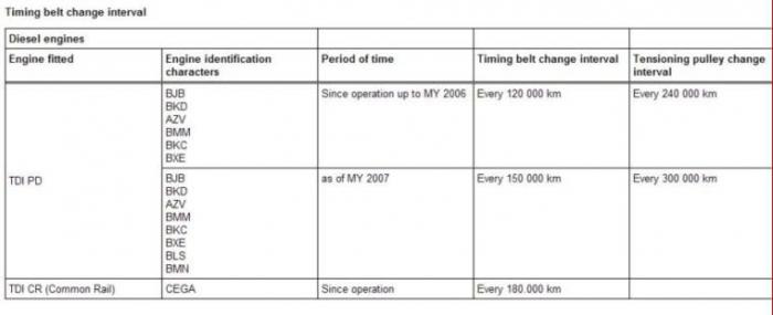

rozvody až ve 150?jakej mas kod motoru?ja BKD a měnil jsem ve 120,nekdo meni dokonce uz v 90
BKD a predepsano je pri 150.
jako opravdu delas prvni rozvody po 150 ? O.o
Zlatej 25let starej benzíňák s natočenýma 400tisícema.... chytá na cvrnknutí :-D
v dilenske prirucce mam 120tkm,rikali me to v dalsich dvouch skoda servisech,pak v jednom jen me pan rekl,že až ve 150,ale ja to projistotu udelal uz ve 120
Zalezi na MR, od 2007 (coz je muj pripad) je predepsano 150. Resil sem to s brachou, taky sem chtel preventivne ve 120, ale proc? Vyrobce predepise 150, coz je minimum a mel by vydrzet urcite 10-20% navic, tak jakypak srani, zas ty motory tak nehejckejte :o))
Tak jestli se nepletu, tak MR se lame cervenec-srpen, jak jsou dovoleny. Takze to mas za 120tis...
ŠKODA (od Octavie), uvadi modelovy rok na osme pozici zprava (od konce)
muj VIN
TMBGE21Z67xxxxxxx
Znak A znamená rok 1980, B rok 1981 atd. až po Y pro rok 2000; poté jsou pro roky 2001–2009 vyhrazeny číslice 1–9, rok 2010 bude používat opět znak A, 2011 znak B atd.

jj, u nekterych novejch TDI je rozvod predepsan na hranici zivotnosti na 150tkm .., vetsina normalnich lidi / starych servisaku, to necha delat max. v tech 120tkm .., tech 150 je fakt pry na hrane
ale celkem by mne zajimalo, zda maj stejny predpisy u celeho VW, nebo zda je to jen Skoda / VW a u Audi/Seat to bude zase jinak .. (viz, u seatu LL olej povinne po 15tkm vymena i u 2.0TDI Alhambry MR2009)
