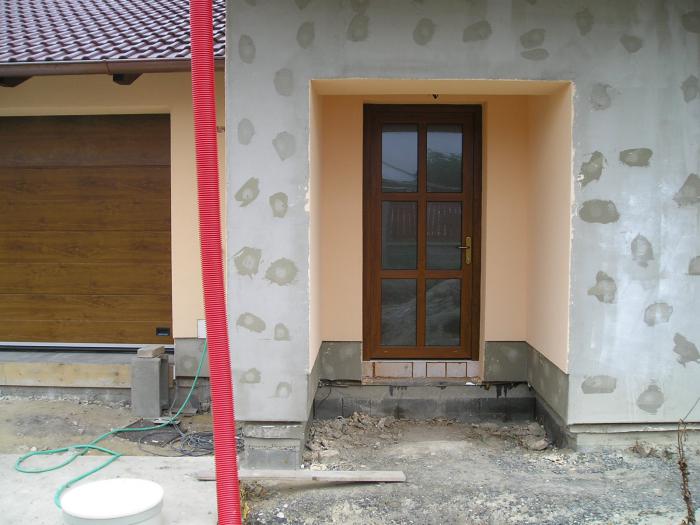

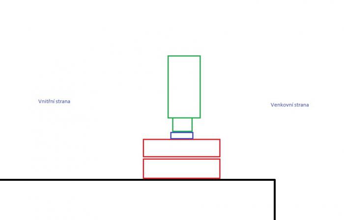

Tak včera přilepený Illbruck na nathpaste (v Plzni nesehnatelný artikl, musel jsem objednávat přímo od výrobce, ale byla to dobrá rada od Vás ;)), dneska APU lišty a nalapené kovové rohy a můžem začít s omítmama. Mám ještě pár nejasností a nevím jak nejlépe je řešit, každý opět říká něco jiného.
1. Jde o vchodové dveře a prostor pod nima. Pod prahem je 20cm k základové desce a když mě přijeli osadit okna, tak se tam na rychlo dal na plocho 2x 7,5cm Ytong a na tom na špalíčkách jsou dveře s tím, že práh je podložen tenkým odřezkem Ytongu aby se neprošlápnul viz. nákres. A teď co s tím? Nechat tam ty dvě 7,5cm a jen pod práh zapěnit XPS polystyren, nebo to ubourat a dát ho přes celé na výšku jak někdo říká aby se přerušil tepelný most? Z venku bude asi dotažená zámkovka coby první schod vyskládaný z palisád a uvnitř je 2 x 5cm EPS 100Z na tom systémovka, topení a anhydrit či beton.
2. To je zároveň i druhý dotaz. Anhydrit a nebo beton? Obojí má své výhody a nevýhody, mám je vyčtené a u anhydritu mě děsí to, když rupne někde voda, tak je to údajně vytrhat vše :-/
3. U topení nakonec jdemem do Rehau v tomhle nemíním experimentovat a cena při naší výměře není nijak závratná. Je opravdu nutné udělat všechny trubky bez spojů? Topenář říká, že to běžně napojuje a že ten spoj "vydrží víc" než samotná hadice.
4. Máte někdo tip na dobrou/kvalitní značku radiátorů do garáže a žebříku do koupelny? Budou napojeny na podlahovku a mám strach že budou zdrojem zanášení systému.
Díky za všem za rady.

o 30.04.2012, 22:31 | Tuner#2
To zelený jsou dveře a prahová lišta, červený ten 7,5cm Ytong 2x a modrý je ten tenký odřezek, který bych nahradil XPS.

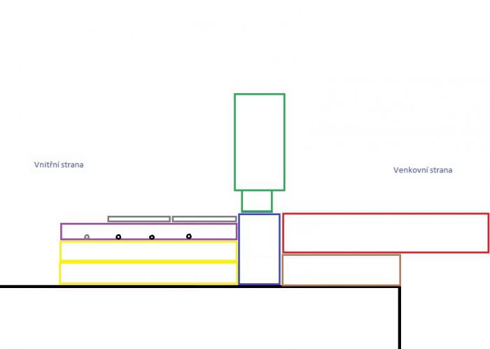

o 30.04.2012, 22:32 | Tuner#2 | Upraveno: 2012-04-30 22:33:24
A nebo to předělat takhle? Modrý XPS na výšku, červený dotažená zámkovka a pod zámkovou dobetonovat na kraj základové desky?

o 30.04.2012, 22:41 | Tea
Nathpaste lze nahradit deltatixxem, je to v podstatě běžný ms polymer.
Ytong by zařízl z vnitřní strany zároveň s prahem, za to vlepil 50mm XPS a potěr, dlaždici přetáhnout přes ten XPS nebo se to dá řešit purenitem, XPS, každopádně to musí na něčem stát.
Anhydrit mám radši, zdaleka voda není takový problém, jak se uvádí, ale když to praskne tak je průser i s betonem, voda natáhne do stěn.
Podlahu mám elektrickou, ale všechny rozvody vody v podlaze jsem dělal meplou od geberitu, trubky se ohýbají, žádný spoj v podlaze..

o 01.05.2012, 09:45 | Tuner#2
Tea: To mě nikdo neřekl, no alespoň tam mám to co tam patří ;)
Takže zevnitř to říznout za dveřma a dát na výšku čisté podlahy 50mm XPS k tomu dodělat fĺii + dilatační pásku a zalejt a až pak to případně dobrousit na přesnou výšku s podlahou a přetáhnout těch 50mm první dlaždici. Nebude to praskat? Asi ne to XPS je tvrdé dost co? A co pod ten práh, teď tam je to modré což je zbytek Ytongu, tam bych dal asi taky XPS na plocho a jen zapěnit s tím, že práh rozepřu aby se to nezvedlo a kraje rámu zůstanou na špalíkách na těch 2x7,5cm?

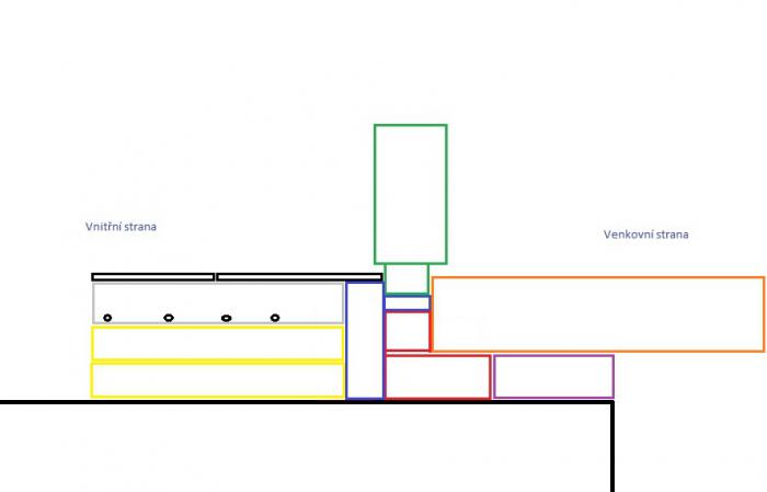

o 01.05.2012, 10:10 | Tuner#2
Takže dle Vás to udělat takto?
Z vnitřní strany ty dvě 7,5cm zaříznout hned za dveřma.
Pod dveře zapěnit XPS myslím že tam je tak 2 - 3cm (modré)
Kolmo k tomu přilepit 50mm XPS na výšku (modré)
K tomu vyskládat podlahu uvnitř, zalejt a pak to XPS co je na výšku dobrousit na přesno k podlaze a dát dlažbu přes (černé)
A z venku budu muset tu jednu 7,5cm vyseknout aby bylo dost na dlažbu (oranžové)
A dlažbu jen na roh baráku podbetonuju (fialové) protože jsme nějak neřešili první schod do domu v základové desce. Zbytek dlažby bude na zhutněné podkladu uložen v posypu. Přes zimu se to vůbec nehlo, dle mě by to tak mohlo fungovat. Dělat tam nějaký přilepená základ mě přijde zbytečné.
Co vy na to?
foto k příspěvku  od Tuner#2

V podstatě ano, nevím, jak máš fixovanej práh, ideálně XPS zůžit -1cm z venku i zevnitř, aby byl jen pod středem prahu, XPS kolmý nalepit na ytong pod dveřma, ten by mohl být o 3 cm delší a vzniklou kapsu vylejt betonem nebo nivelačkou z obou stran (zvenku beton), zpevní se práh, most bude přerušenej. Pokud je práh napevno i tak, tak alespoň podlož rám dveří špalkama na ytong, ne na xps. Kolmý xps udělej vyšší, bude sloužit jako bednění, po vylití se seřízne zároveň s anhyditem, u prahu nahusti trubky PT co to půjde.
o 02.05.2012, 10:59 | Tuner#2
Tea: Zatím nijak jak říkám podle prvního obrázku jen podloženej tím tenkým Ytongem (odřezkem) na těch 2x7,5cm. Tím zůžit XPS myslíš to tenké pod prahem, udělat ho jen užší a z obou stran to zpevnit jak píšeš beton/stěrka. Rám na krajích nechám podložený na špalkách na těch 2x7,5cm na to šahat nebudu ;) JJ kolmý XPS vyšší a pak zaříznout/zabrousit a dlažbu přes ;)
Díky moc.
o 02.05.2012, 11:48 | Tea
Jojo, běžné zapuštěné prahy s přerušeným TM je třeba podbetonovat, přerušení je uprostřed, proto XPS také uprostřed, hrany podbetonovat na ytong. Ideálně se to řeší purenitem na celou výšku, ale tohle také není problém, když není člověk Rothschild. Dlažbu nalep i na XPS, trhne se to, vyškrábni potom spáru mezi prahem a dlažbou a zaplň silikonem.
o 02.05.2012, 12:00 | Tuner#2
OK super, opět díky moc za rady!
