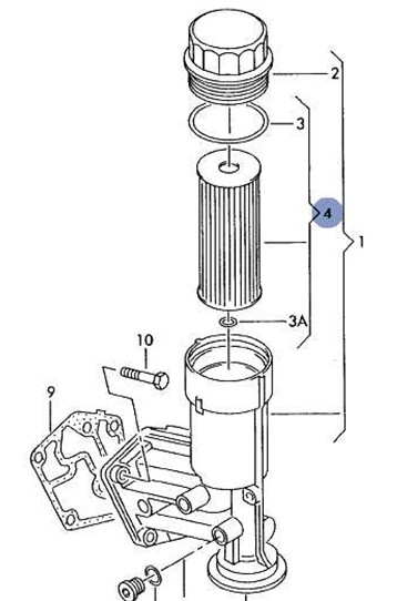

o 08.08.2012, 23:11 | Tomášek
no ale oktavka ma jen vlozku, a povoluje se to vicko, takze tam toho moc nepropichne, ne?
o 08.08.2012, 23:30 | Kamil07
Máš pravdu, tak to se omluvám za mylné informace, netušil jsem, že zrovna u Octavie je něco takového.

foto k příspěvku  od Ravo
o 09.08.2012, 16:39 | Dragster
povolovat rukama to jde, ale není to ideální, vzhledem k tomu, že to je plastové.
Potřebuji toto
