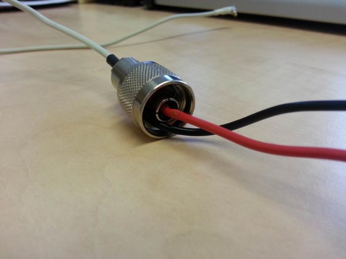

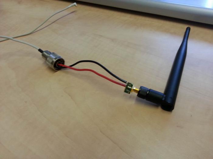

Zdarec, potrebuju jeste jeden tip - potrebuju na stary Compex router napojit antenu, ale jelikoz nemam spravny koncovky na antene a na routeru, tak sem se pokusil udelat provizorni redukci - spojit kabelama, ale s tou redukci + antenou mam asi 25% signal, bez anteny (redukce) 30% signal - je mozny ze by to ta "redukce" degradovala ten signal? Chtel sem to prubnout a kdyz by vse slapalo, tak koupim antenu se spravnym konektorem
+ muzete mi rici nazvy tech konektoru z foto?
respektive byla by pouzitelna tato redukce? Ten bilej davam do ROUTERu a ten CERNEJ kabel je od anteny
foto k příspěvku  od ACEMajky

humpolácky: malý wifi je "SMA", velký je "N". Pak jsou ještě "SMA-R" - reverzní. Kvalitní redukce je tak za 500, ty bys to nejjednodušeji vyřešil nakrimpováním RP-SMA female konektorem přímo na ten šedý káblík

potřebuješ redukci R-SMA female na MMCX (compexy to mívaly, nevím jestli nemáš ale místo MMCX třeba IPAX - dá se to zjistit podle typu toho Compexu).
Můžeš to udělat třemi způsoby:
1) koupíš hotovou redukci RSMA-female/MMCX
2) koupíš RSMA-female konektor, ustříhneš to Nko z šedýho drátu a nakrimpuješ místo něj.
3) koupíš konektorovou redukci N-female/RSMA-female a zařadíš ji mezi anténu a ten tvůj šedý pigtail
P.S. - reverzní znamená že má opačný typ středového pinu než standardní konektor. Takže reverní sma female má paradoxně vnitřní pin typu samec (není tam dírka, ale tyčka :)

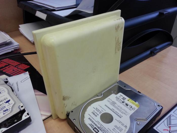

Da se verit udajum u tehle anten? Myslim tim zisk dB
pokud by se tomu dalo verit, vzal bych tu levnejsi s vetsim vykonem (vyhoda vsesmerovy anteny, ze ji pak pouziju treba pro zvyseni pokryti, kdyby zdroj inetu byl vypnut)
o 06.09.2012, 09:04 | Ravo
Ty zyxel anténa je celkem dost vychytaná, dá se rozcvaknout a použít jako 3x separátní anténa na B/G nebo nechat secvaknutý dohromady (nebo si to i rozdělit) a použít to jako anténu pro Nko

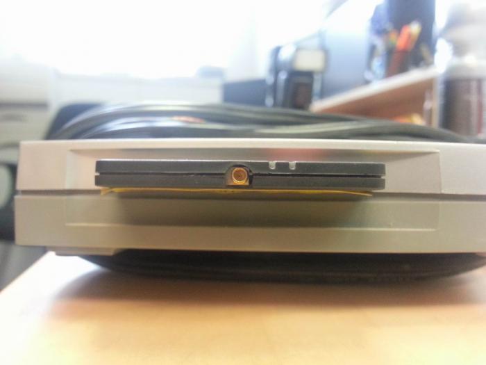

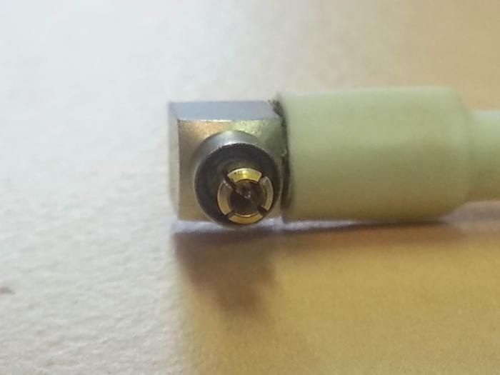

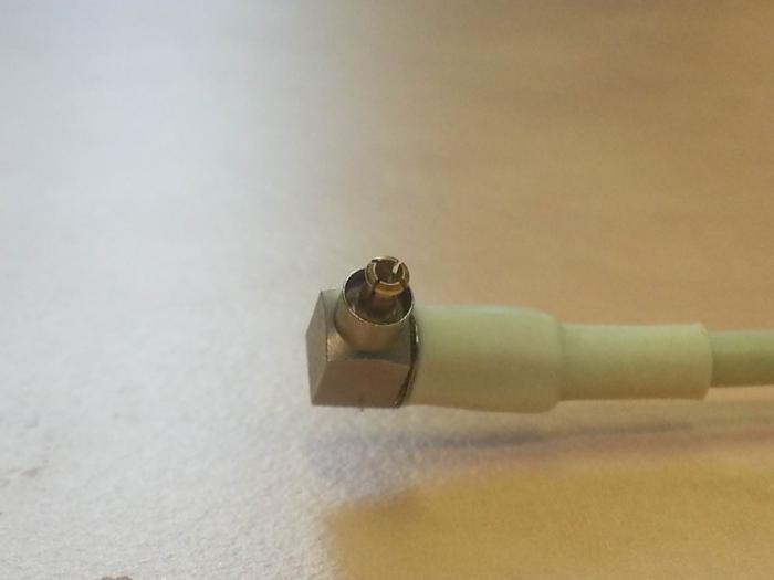

Ravo - tak to nevyslo, MMCX to neni, koupil sem toto:
a konektory do sebe nejdou

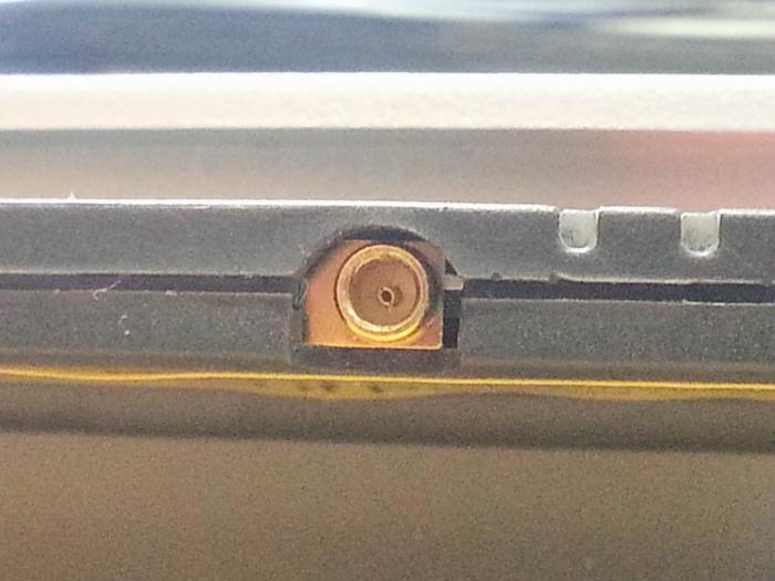

na Routeru mam toto:
o 14.09.2012, 13:42 | ACEMajky
Detail Router

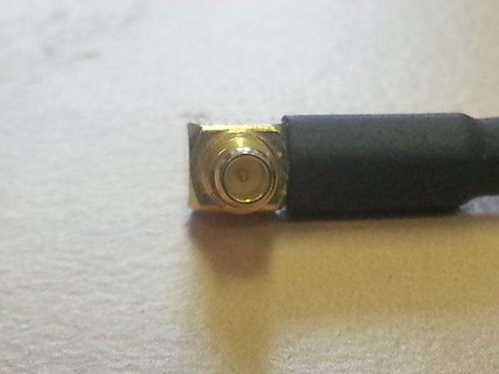

o 14.09.2012, 13:43 | ACEMajky
Koupena MMCX

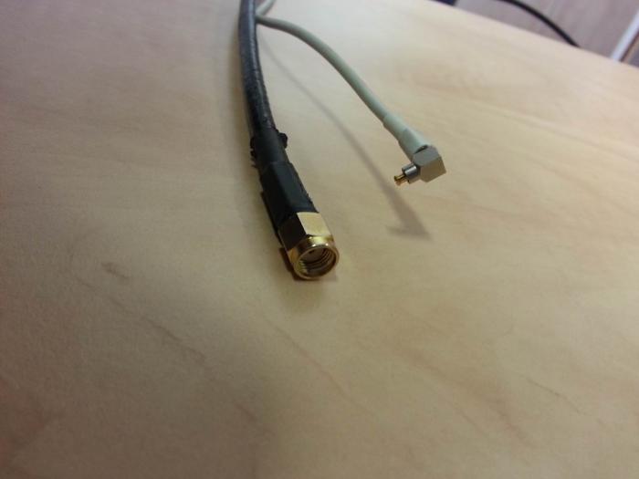

Detail MMCX

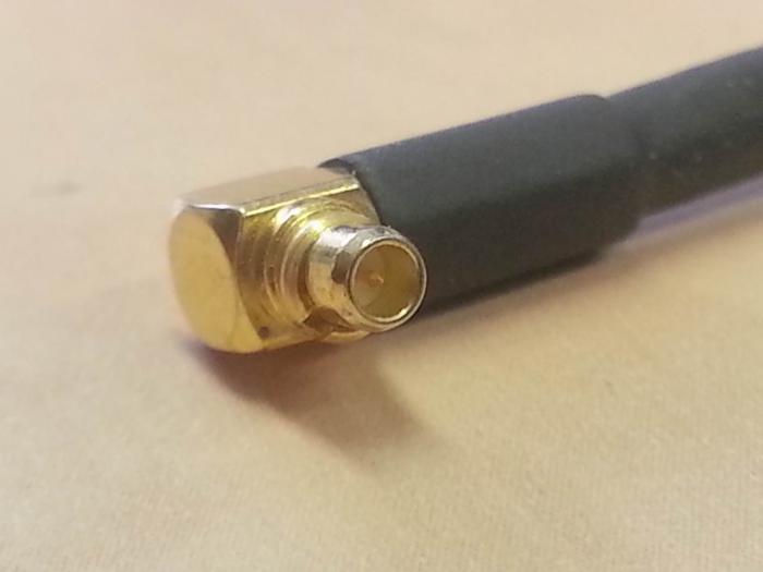

Ja potrebuji toto
Detail toho, co potrebuju
Pokud Router nema neco spesl
o 14.09.2012, 13:58 | Ravo
Njn, to je nejspíš Cmini konektor - děsná specialita.
Jde o to, že ten Compex má v sobě vloženou PCMCIA wifi kartu, z výroby to bývalo Orinoco který mělo tudletu extra specialitu - Cmini konektor (ještě nějáký Avaye to měly). Je jiný než MMCX nebo IPAX.
Řešení ti neporadím, asi by to vyřešila varianta č.3 a použít tvůj starý pigtail, protože nevím kde by se sháněl pigoš na orinoco s Cmini a RSMA konektory.
