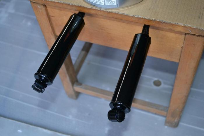

[ Link ] A zasekl jsem se na lakování.
Osobně se rozhoduju mezi černou(víc se asi na tu stavbu hodí,ale podle mě tak potom nevynikne rám atd)
A zelenou(Takovou tu pěknou metalízu co mají 2jkové Fábie RS)
Zelená taky, pak modrá jako mají RS Oktávky bych to viděl no a pokud nenápadnější, tak tu černou :-)

Hodně zajímavej projekt :) jinak barvu zelenou nebo černou,ale k tý by se hodilo trochu pozlacenejch dílů.
No k černý právě mám v plánu pořídit zlatý bowdeny.
[ Link ] A pak si sehnat zlatou folii,tu nastříhat,nalepit na černě nastříkanou bázi a nakonec vrchní lak.

ta cerna je nejlepci, a nebo stribrna s matne cernyma doplnkama, kolama, vyfukem, riditkama atd atd. Jak mely Nortony nektery.
08.09.2012, 20:04 |
AR No tak tos potom musel slušně zvednou KP, tuhle babettu jsem startoval i rukou za šlapku a šla nakopnout
jinak k tématu, za mě černou se zlatými doplňky

A zatím vyhrává černá se zlatou...
Zlaté doplňky se dobře shánějí.Od šroubků až po řidítka :D

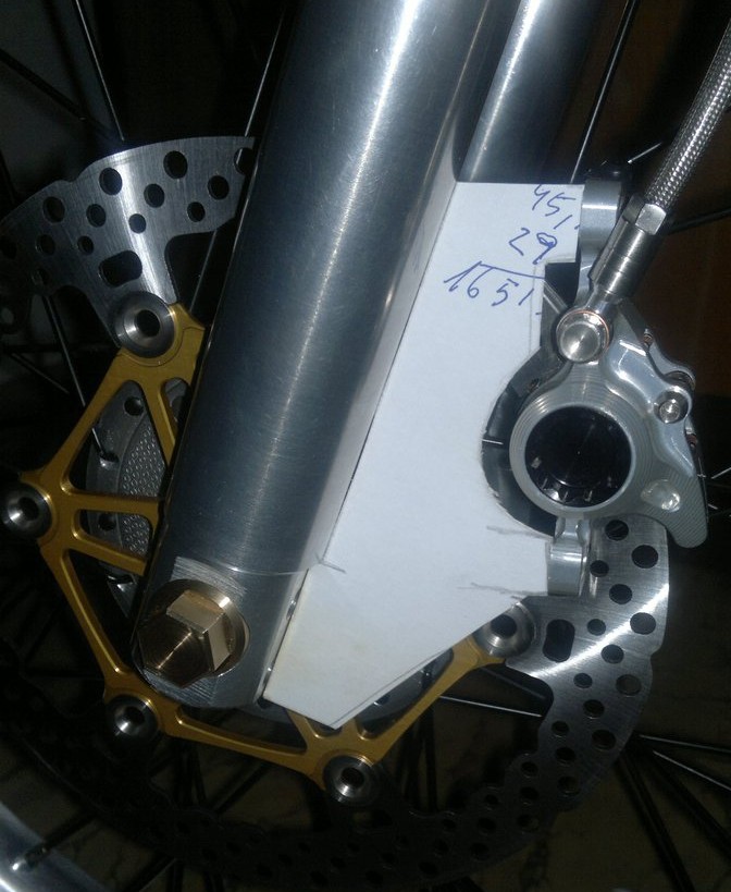

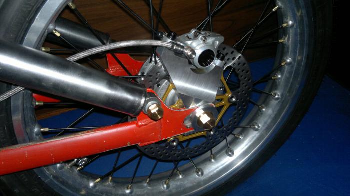

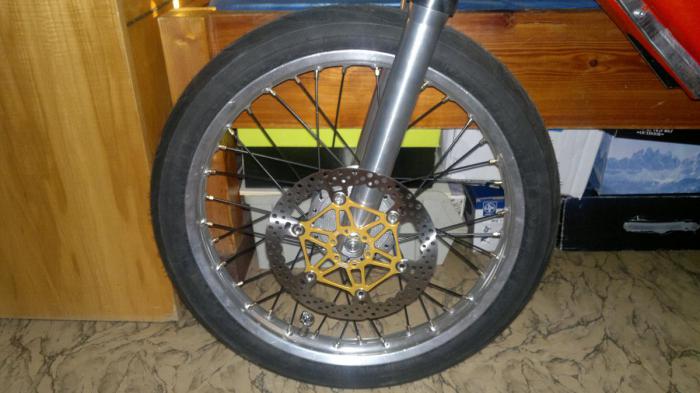

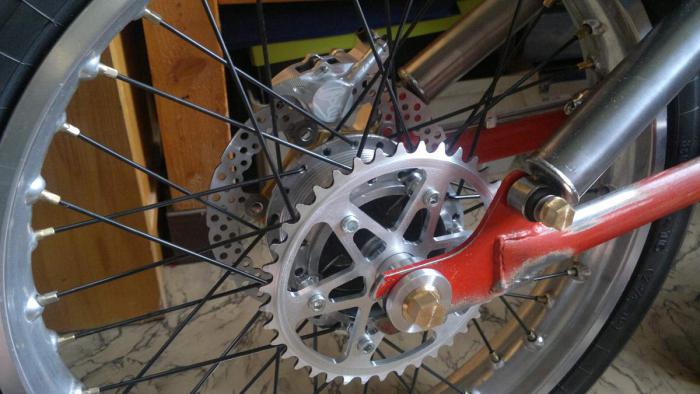

Chlapy jelikož dělám defakto motokolo,tak mě napadlo že bych mohl udělat upgrade brzd.
Dal bych si na to hydraulický kotoučovky z bajku.Co říkáte?
Udělat držáky třmenů a přichycení kotoučů na náby je pohoda...
Dopředu 203mm kotouč a 180mm dozadu.

kotoucovka z bajku to IMHO neda kvuli hmotnosti, resp asi pujde brzo srat ten kotouc(ek)
Teorie....
Mám 13 kilového horáka.
K němu tak 8 kilo bagáže když jedu na výlet.
Jezdím často na výlety.
Tzn 21 kilo co často jezdí a brzdy jsou ok.
Mám na tom 203 a 180 kotouče.
A z kopce kolikrát valím 60 a prudce brzdím.
Stačí prstíkem :D
Babettka bude vážit 3O kilo.Pojede max 40.
A tak 2 krát do roka.
To znamemá že ty deore 203 a 180 kotoučky určitě chvíli vydržej :D
[ Link ] já myslím,že slušné brzdy z kola to v pohodě poberou .... jen bych řekl,že by asi byl problém se škrtáním kotouče - uchycení kotouče na náboj,vůle v náboji z babety atp. - většinou nebývá mezi destičkou a kotoučem mezera ani milimetr ...

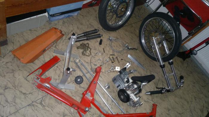

Tak jsem přidal new fotky příprav na rámu.
Bystřejší si všimnou upraveného plechu pod nádrž(Zúžený a udělaná větší díra pro karbec).
V rámu udělaná díra pro lanko na plyn.
Krytky na šrouby na zadní tlumiče.
A hoodně vyztužený doraz na přední tlumiče.(jen ho dopilovat trošku)
Plus momentka při kutění.Všimněte si výrazu zelenáče na telce :D

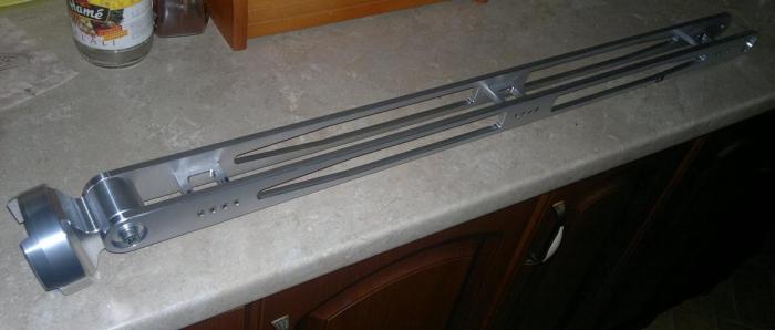

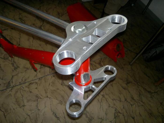

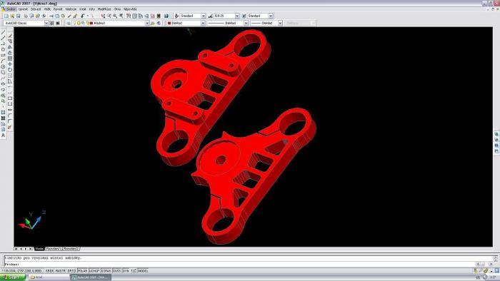

Tak jsem si udělal model brejlí na Simsoňácké tlumiče.Už jen splašit dural a při noční si to vyrobit :)
Tím se hnu dál,když budu mít konečně tlumiče přidělaný.Potom řešit uložení kola,brzdy atd....
ty rchní brejle jsou divný
mrkni jak to je na simsonu
je to plné a díra jen na šroub
někde to obhlídni
co brejle z simsona napasovat na racera i s předním kolem
tam by mohl jít brzdič z MZ-ty
ale tu jsem neměl na rozdíl od simsona kterého jsem vlastnil
25.09.2012, 21:05 |
Nora ještě chvilku tam budeš skládat těžší a těžší komponenty, až budeš muset přidělat zpět šlapátka aby jsi to vůbec rozjel...
Dovolím si oponovat ohledně váhy.
Ty brýle jsou děravé právě kvůli váze.
Budou 2x lehčí než Simson brýle.
Budu stáčet o 2 mm kluzáky a řezat o 200 mm trubky.
Aby to nebylo jak chopper :D
Brýle ze Síma navíc nejdou použít na Babettu.
Babetta nemá tu spojovací trubku,ale jen šroub.
Inspirace-brejle:
[ Link ] Vyhodím bubny i s paknama. Vzadu uřežu záchyt reakce.A budu na skoro stejné váze s neporovnatelným účinkem brzd a taky jde o imidž samozřejmě :D
Vlastně vše co jde nahradím duralem (EN AW 7075)
Samotnej kotouč z MZ váží jako komplet brzdy z kola.

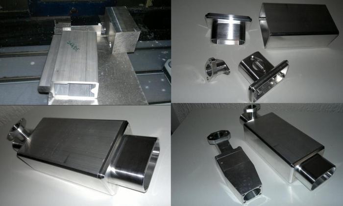

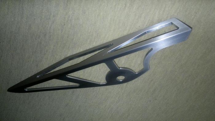

Tak další ořezávka rámu (držák zámku,brzd.reakce).Teď je ten rám 100% symetrickej :D
Udělané polotovary brýlí.Už jen rozříznout a udělat ještě odlehčovací prvky...
Brýle jsou 6mm utopené a ta kapsa je o 1mm na průměru vetší mež miska.
Aby se na ložiska dostávalo co nejméně bordelu.
Doraz brejlí je vyvařenej a zpevněnej.
Už jen seříznout a odlehčit šavle...
Na papírmodelu jsem odlaďoval dorazy na brejlích(vytočení řidítek).Aby pak byly trubky 1cm od nádrže...
pokračuj , zajímavý to je
Tak a stěžejní práce je za mnou.

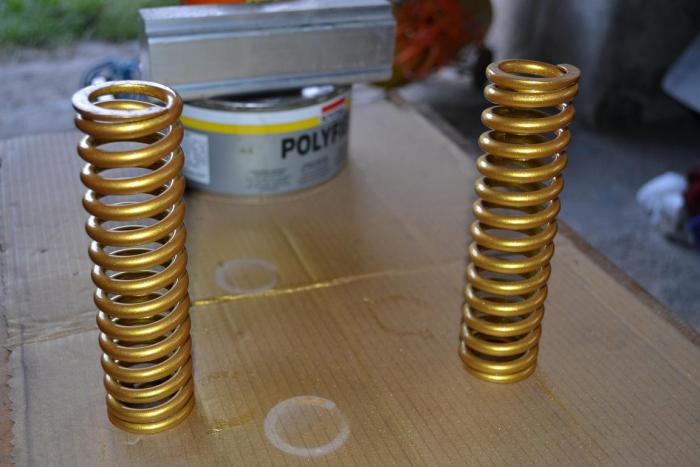

Zkrátil jsem o 90 mm trubky(musel jsem si znova udělat zápichy a dírky atd) a zkrátit pružiny.
Tím že jsem pružiny zkrátil ,tak jsou akorát tuhý na ten 80 mm zdvih a kluzáky nejdou na doraz.
Kluzáky jsem stočil o 2 mm.Takže jsou fuč ťukance,zašlej povrch a zbavil jsem se vybrání pro držáky blatníku.
Suma sumárum jsou oba tlumiče o 800 g lehčí než sériovky.
Sériovej tlumič má cca 2 kila.Já se dostal na 1600g
Kompletní original Babetta přední vidle váží něco málo přes 3 kila.
To znamená že jsem úplně někde jinde s dizajnem,fukčností a bez velkého nárůstu váhy...o necelé kilo i s brejlema.

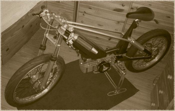

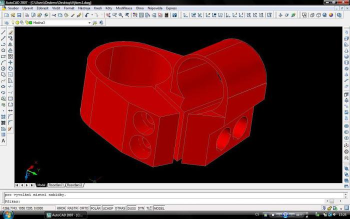

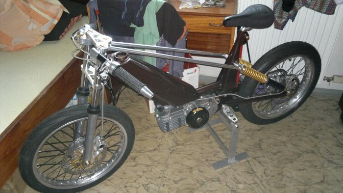

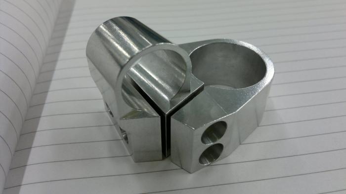

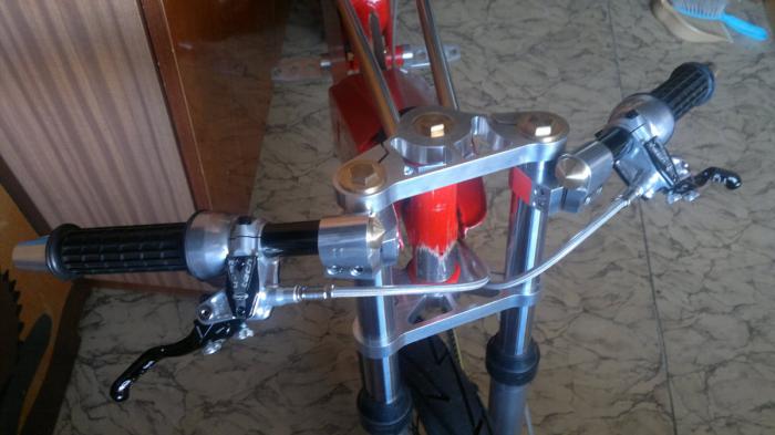

[ Link ] A ještě váhám jestli řidítka jen posadit na domky jak jsem to měl, a nebo jestli je nerozříznout a neudělat je ala Cafe.
Pěkně skloněný dolů a nakloněný k sobě.
Co myslíte?
Tak nějak vyřeším řidítka.
07.10.2012, 19:54 |
Nora Čéče kdo by to byl s těma vidlema řekl...
řidítka dobrý, pokud si je uděláš dvoudílné, tak si můžeš seřizovat i sklon.
ještě vyfrézuj horní brýle jako máš na tom návrhu s řidítkama
No já to mám právě zatím udělané na klasické domky na řidítek zhora.
Ale cafáče to mají právě rozděleně jako to mám na posledním modelu.
A ty řidítka jsou štelovatelné ve všech směrech..
Hore-dole a k sobě-od sebe.
Tak už řidítka nemám jen v Autocadu.
Konečně pořádnej café prvek :D
Super. Udelej vic kusu:-)
10.10.2012, 09:01 |

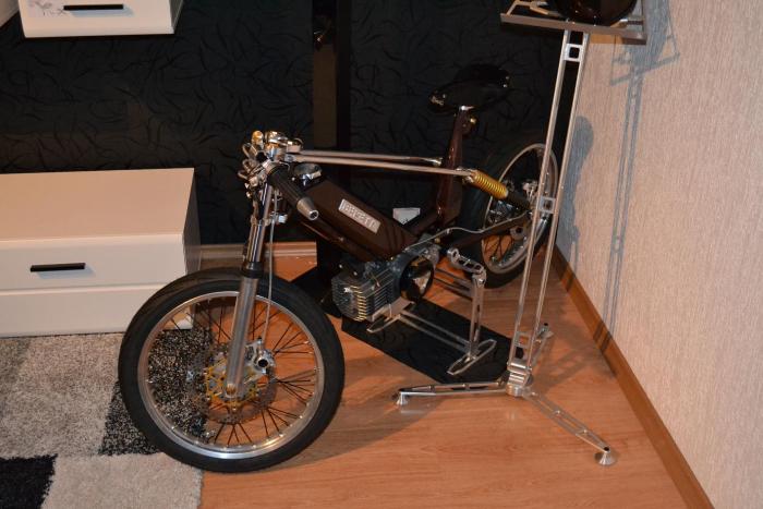

AR Hele a zkoušel si na tom už sedět? Sedadlo bude v klasickém umístění nebo s ním taky šoupneš? Protože takto bys byl solidně z kopce a tipuju že na záda pošušňáníčko ;)
No mám širší sedlo z BMX a mám ho až dole jak končí rám...
Takže sedlo je zároveň s horní brejlí.
Ale hlavou se mi honí že odfiknu ten pahýl co vede od tlumičů nahoru a tam dám nějaké udělané sedlo.

Ták a kotouče jsou doma...
Už jen našetřit na brzdy :D
Pomalu se to začíná rýsovat.Jen tak dál :)
Kurnik motor z báby má 9 kilo....Ten pitbike tak asi 25 :D
Ale zase asi 12 kilo jsem očesal od sériové Babetty. Takže celková by se váha vyrovnávala se sériovkou.
Jen je jinej poměr koní :D

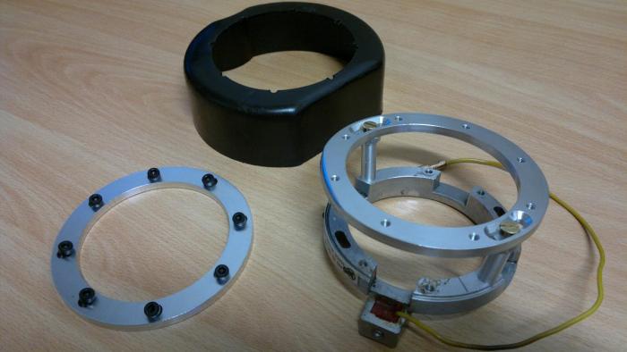

Tak na rajčeti jsou obrázky připravovaného přidělání kotoučů na bubny.
Skutečně jednoduchá redukce.
6ti šroubky M6 jí utáhnu k bubnu na krev a šroubky zalepím.
Pak celé kolo šoupnu do stroje,vyrovnám a vyfrézuji tu kytku,díry a osazení.
Tím by měl být kotouč co nejvíce souosej s bubnem.
Koho zajímalo jak přidělám kotouč k bubnu,tak mám pár nových detailních fotek na Rajčeti.
Prácička to byla pohodová a myslím že nějakou pevnost to má.

Losky Máš u mě obrovský obdiv za tvou šikovnost. Tiše mohu jen závidět...
Když by jste chlapi viděli jak moc je to vlastně jednoduché...
Jsem to nesochal na klasice :D

hawai moc se mi líběj ty matky na druhý fotce, teď taky dávám něco dokupy a nějakej atyp by se mi hodil :-) byl bys ochotnej mi taky pár udělat? velikosti bych ještě upřesnil :-)
Tak řidítka musí projít předěláním...
EVO 1 stojí zaprd a ty řidítka když se protáčí dolů i když se pořádně utáhnou.
Takže musím udělat EVO 2 :D

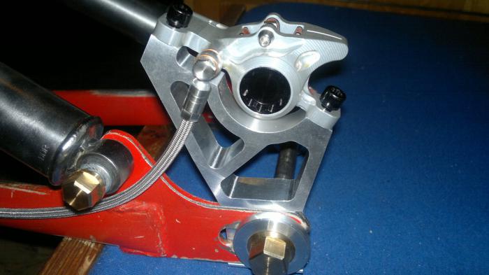

Tak brzdy jsou na svém místě...
Držáky se musí ještě dodělávat.
Vyfrézovat odlehčovací kapsy a celkově je zkrášlit :D
Nicméně to brzdí pěkně a kotouče škrtají o destičky jen minimálně.
Byla to ale nechutná piplačka odladit aby vše na sebe bylo kolmé a v s ose.
Odlehčení na zadním držáku...
Nemůžu se dočkat až bude nalakovaný rám.
To pak bude vypadat jinak.
A hlavně to chce fotky za denního světla.
Ten blesk na tom materiálu vytáhne všechny škrábance.
A vypadá to nepěkně oproti skutečnosti.
23.11.2012, 03:17 |

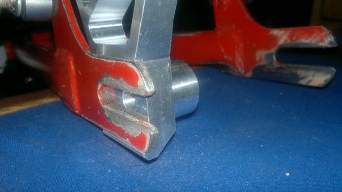

Jozzo jak tam drzi cely ten drzak toho brzdice vzadu?? vidim ze je chytly jen na ose a dale?
podle posledni fotky, se mi zda, ze dole je na drzaku hrana, za kterou se drzak opira o rameno, nebo ram, nebo co to je to cervene ;-), takze s nim neni mozne otacet, presto ze drzi jen na ose. uplne spodni hrana - aspon mi to tak pripada
Myslíš záchyt reakce?
Zepředu je vyfrézovaná drážka přesně na výšku a šířku té kyvné vidlice.
Takže je to posuvné kvůli dopínání řetězu.
Jen musím ještě na té vidlici odbrousit kousek toho rádiusu co překáží v posunu dopředu.
pocitam ze jozzo se ptal, kvuli tomu ze se boji aby se drzak neotacel na ose. jestli to mas nejak pridelany na to rameno, tak aby se drzak nebyl schopny otocit, tak je to podle me v pohode ;-)
Takto to je vidět lépe jak to funguje...
jojo tohle jsem myslel, jasne, super ;-) myslim ze to bude stacit i jako odpoved pro jozza ;-)
23.11.2012, 11:58 |
Jozzo jo tak uz mi to dava smysl,dik :)
Tak až na zkrácení hadiček mám brzdy hotové.

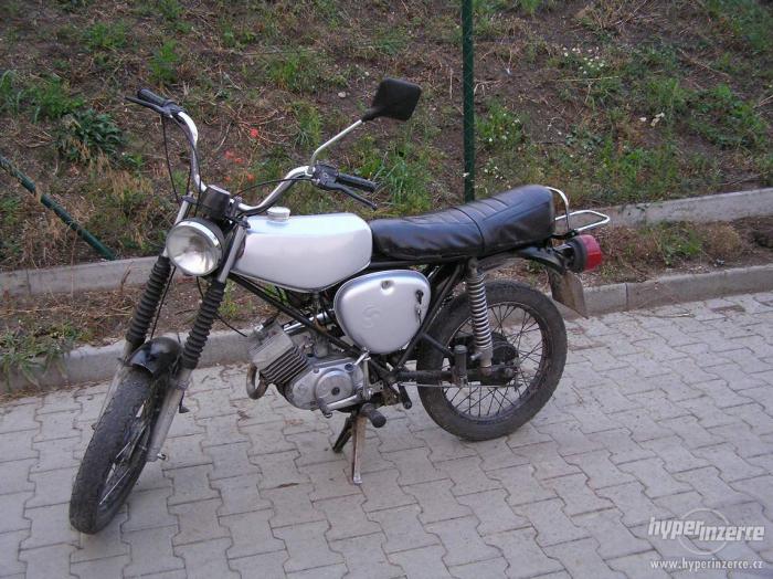

Na co je to nakonec určený? Na silnici nebo nějakej trial. Sorry za blbej dotaz, ale o tutom nemám ani páru
Kadel
Nora: No takhle přes díru v rámu už mám řešený plynový lanko.
Ale ty kapalinovky je sraní rozebírat :D
Beretta je výrobce zbraní.
Má babettka je taková střela,že se Beretta hodí :D
A Cafe-racery jsou závoďáky z dávných dob.
Na co je určený? Převážně na koukání :D

Jenom, počítal si s pohybem kyvky? Se mi zdá zadní brzdovka celkem naplá, aby se nepřetrhla ;)
Jojo to je odzkoušený.
Když jde kyvka nahoru tak se ta hadička nenatáhne ale jde do oblouku.
A dolů níž nemůže kvůli dorazům v tlumičích.

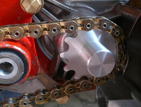

Konečně jsem se pustil do rozety.
Jako polotovar jsem použil převodník z BMX.
Chtěl jsem tu rozetu nechat černou,ale při frézování poslední kapsy mi ten kus vylítnul a samozřejmě se odrbal...Takže jsem jí musel ofrézovat i na čelech .
Pak mě ještě čeká vykoumat pastorek na motoru.
Origo nemá zuby na řetěz z kola.
Více foto na rajčeti :D
muzu se zeptat proc davas retez kola?
Navic neni ta puvodni rozeta mensi v prumeru? Moc si to uz nevybavuju ale byla neco malo vetsi nez ten brzdovej buben ne? Takhle to bude vic do pomala ne?
Kadel
No jde především o váhu...
Origo ocelová rozeta váží to co moje rozeta s bike řetězem dohromady.
Nehledě na nechutně těžký origo řetěz :D
Ten BMX řetěz co tam chci dát je dělanej ne velkou zátěž,takže by měl ten nájezd km o mám v plánu absolvovat vydržet :D
A zpřevodování chci spíš do síly.
Radši pojedu 30 místo 40 ale do kopce nebudu utíkat :D
no je fakt, ze kdyz sem na tyhle babete obcas jel do nejakyho prudsiho kopce tak sem ji musel slapkama pomoct no (nevim jestli byla spatna spojka nebo to bylo normalni nevim), coz tobe nehrozi no.
Kadel

[ Link ] Teď začnu stavět stojan.Už mě nebaví mít babču opřenou o postel :D
Díky :D
Konečně mám prskoleta na co postavit.
Už jen udělat koncovky ze silonu aby se stupačky neodíraly a trošku poladit vzhled.

Stojan už je funkční a zbývá doladit štyl.
Komplikovanost vrchní části je z důvodu seřizovatelnosti vůči naklápěcím stupačkám.
Můžu ladit řidítka,stupačky, výšku sedla.
Ale posaz bude vždycky děsnej :D

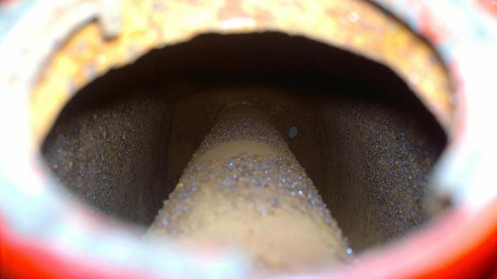

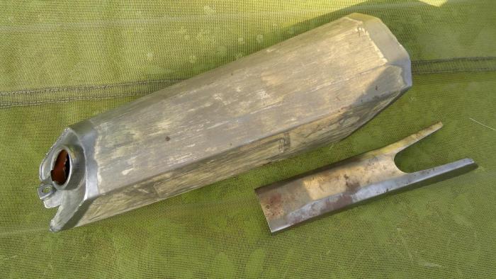

Tak jsem splašil za 300 kaček bezva nádrž bez koroze a přidávám fotky té svojí hrůzy co jsem měl :D
vzit nadrz naplnit matkama sroubkama a atd plud odrzovac a bud si pohrat kvrdlat s nadrzi a nebo ji hodit do michacky pervektne obalenou, takhle jsem to udelal a cca 4 roky bez koroze :-)
jako Luboš. Kolega si takhle čistil lahev na potápění. Nasypal do toho nějaké jeté destičky z fréz, upl to do soustruhu a nechal to celou noc převalovat na malé otáčky.
Jojo tento postup znám...Ale mě to přišlo jako moc práce,když jsem mohl mít za 300 kaček jinou :D
Přeci jen to není Pérák :D
Tu orezlou nádrž nevyhodím, třeba se bude někdy hodit.

Rozebíračka a bude následovat lakovačka :D
Nooo, tak jsem dneska poprvé hrábnul horkovzduškou a špachtičkou na sundááávání starého lakování :D

Ale lakování....To trvá :D
Na plech 2
Díly v plniči
Zítra se ubrousím :D
04.07.2013, 18:26 |
vypuk Čekal jsem "Na plech 2", že tam někdo bude ležet na zemi :-D
04.07.2013, 19:35 |

Tak konečně nalakováno.
Více foto na :

Na stojanu konečně.
Teď už jen v klidu nastrojovat :)
Nějaké detaily....
Péra na hlavě pérujou :D

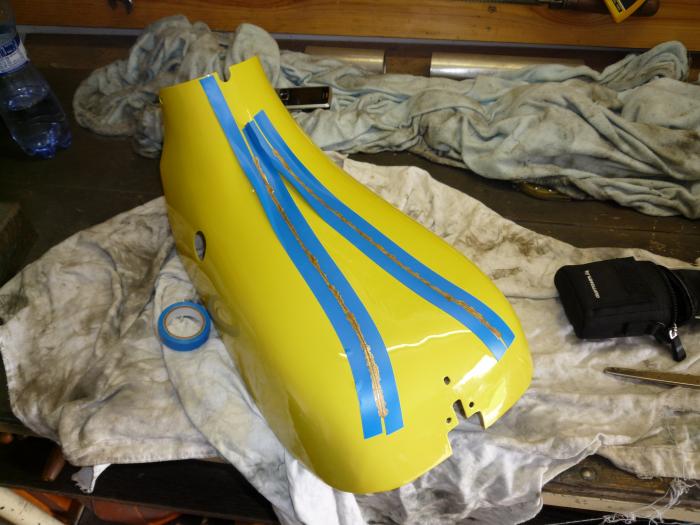

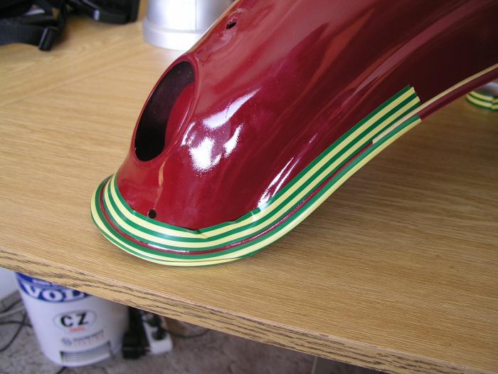

RON Linky pro třasorukké - aneb jak to dělám já: elektrikářská uzolačka (ta se mi osvědčila nejlépe) a oblepit si linkovaný prostor. Přetřít malým štětečkem trochou barvy se zlatým pigmentem a ještě za "živa" odtrhat izolačku.
25.07.2013, 09:32 |
RON foto hýr:
25.07.2013, 09:33 |
RON
25.07.2013, 09:36 |
RON Ve výsledku to vypadá, když to odtrháš opatrně za "živa", dost reálně. Přeji pevné nervy :)

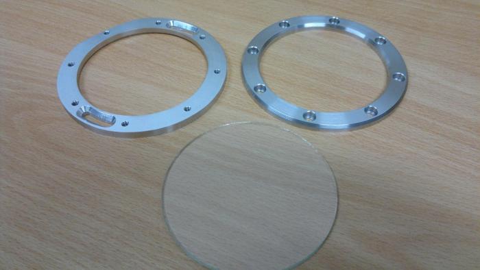

No ještě mi chybí vyrobit víčko nádrže a nápisy.
Ale jinak už je složená.

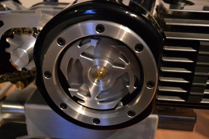

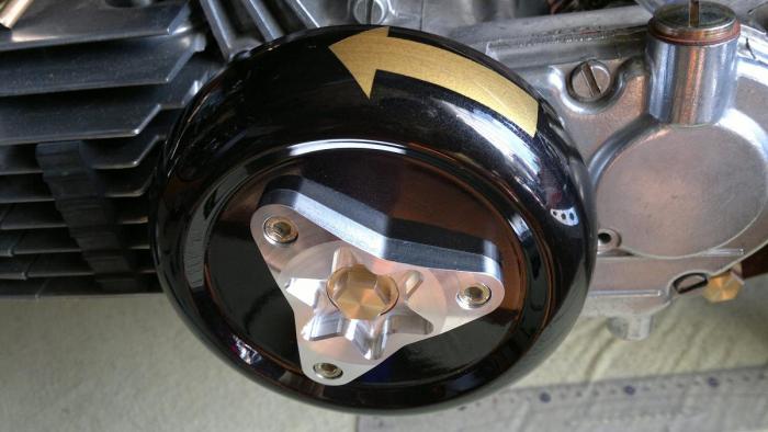

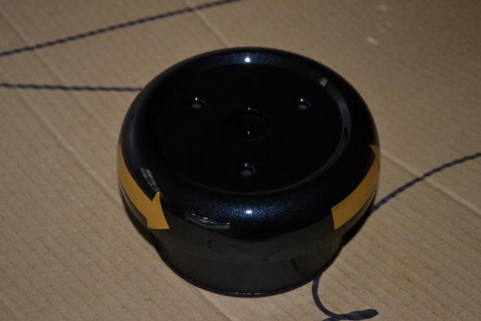

Odlehčený kryt na řetěz a emblémy na nádrž....
Jsou sice trošku masivnější,ale o to zvýraznění myšlenky jde :D

koren jako fakt hezky, ale porad se nemuzu zbavit dojmu tvorby "z prdu kulicku". i tak ale fandim...
Musíte to brát tak, že mě baví hlavně ta výroba té dané věci.
A je jedno jestli dělám klikovku, nebo stojánek na fotoalbum :D

Tak a Bábuš je co se týče výroby 100% ready. Už mám v plánu jen poladit ten hnusnej plastovej kryt zapalovaní.
Na to ale postačí kudla a barva.

Další malá úprava....
19.11.2013, 22:51 |
hawai tu díru bych ještě zadělal plexisklem. taky by to nemuselo vypadat špatně :-) jinak super
Jojo to bylo v plánu :)
Jen místo plexi jsem si nechal vyříznout sklíčko.
To se nepoškrábe a je stlačený mezi těmi kroužky a nemělo by prdnout.

Přidané foto dokončené elektriky a vedení paliva.
Už mi chybí jen editovat páčku na kohoutku a nějakou pěknou koncovku na sytič.
60 šroubků....
60 duralových zlatě eloxovaných imbusáků o různých délkách a průměrech.
Taková porce by mi měla přijít příští týden.
To je už jen takový zlatý hřeb na konec.

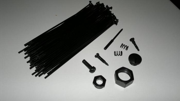

Protože někde mám oceláky ve zlatém pozinku, někde modrý pozink, na motoru dokonce staré šrouby na šroubovák :D
Plus snížení váhy o pár gramů :D
Jsou to jen detaily, ale ty rozhodují o celku...
Objednány new výpletové dráty....budou se komaxiovat.
Ty orezliny stříknuté sprejem fakt néééé :D
A nové hliníkové ráfky. Simson-předek a MZ-zadek.
Ty otloukánky co tam mám, musí pryč :D
07.02.2014, 21:11 |
hawai A seš si jistej že komaxit je na dráty to pravý? pokud budeš dělat jen dráty, tak bych je stříknul normálnim lakem. Komaxit ti při utahování může popraskat a odloupat se. Pokud ale chceš lakovat celý kola, tak nejdřív vyplést a potom celý dát do komaxitu už vypletený. taky jsem to tak dělal
Nooo když se neoloupal sprej...
To byl počátek a dělal jsem to na hulváta.
Nebylo v plánu dělat stavbu na výstavy :D
Ráfky budou leštěný a náboje taky. Niply jsou broušený až na mosaz a dráty jsou nejhezčí černý.
07.02.2014, 21:19 |
hawai právě že normální lak je ,,měkkej,, a když se dráty při utahování kroutí, tak ten lak to zkousne. kdežto komaxit je tvrdej a jakmile se drát trochu zkroutí, tak ti praskne a začne se loupat
Ouuu....No a co chemicky načernit?
07.02.2014, 21:27 |
hawai tak s tim zkušenosti nemam, ale podle mě to by taky šlo. Já osobně bych to asi stříknul černym sprejem, maximálně to zalakoval bezbarvym lakem a je to. výsledek bude stejnej
Právě jak ty dráty jsou dole zahnutý do 90°. Tak tam se mi barva loupe.
Ale je to sprejem no...

Černý zinek přesně podle představ :)

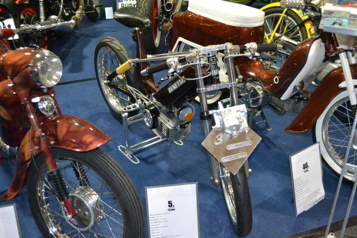

05.03.2014, 22:32 |
AR xixi to vypadá jak hračka mezi těma ostatníma ;)
Čas letí, už jsou to skoro dva roky co na tom makáš a přijde mi to jako bys začal nedávno :)
Ano, pěkně sis vyhrál.
Info k soutěži by bylo?
06.03.2014, 08:25 |
hawai | Upraveno: 2014-03-06 08:30:54
Jak to máš vyfocený takhle z dálky, tak mi k tomu nějak moc nesedí to sedlo. Jasně, vim že je to styl ,,alá babeta,, , ale možná by tomu víc slušel nějakej malej ,,lavor,, stylu jako je na motorce vedle. klidně i světle hnědej aby to ladilo se zlatou co na tom taky máš a kontrastovalo s hnědou. Ale to je muj subjektivní názor. někdo bude třeba nesouhlasit :-)
edit: ještě otázka- Co to všechno obnáší dostat vlastní motorku takhle na výstavu?
Hmmm organizátoři si ji vybrali na focení.
Škoda že jsem u toho nebyl.
Sedlo mi taky moc nevoní vzhledově, ale je to Brooks :D
Mám v plánu si udělat vlastní. Nějaké duralové a do toho zakomponovat kůži.
Zítra tam pojedu na půl dne na čumendum, pokec a hlavně vyhlášení soutěže.
Jinak stroj přihlásit je jednoduché.
Stačí na stránkách podat přihlášku.
[ Link ] Když se motorka líbí, tak jí zaregistrují.
Tak alespoň bedna :D
Možná by to bylo lepší, když by se hodnotil stroj a né prestiž majitele.
Je to těžké, když se bodují chlapy co se už znají mezi sebou :D
No ty voe 3. misto! Parada ne?
gratulace, taky si myslím že super výsledek
Super vysledek, gratulace!
Díky moc
Škoda že se účastnilo jen 10 motorek :D :D :D
super vyraž do států s tim :-))
gratuluju
viděl jsem na vlastní oči v pátek na výstavišti, moc pěkná práce ;-)
