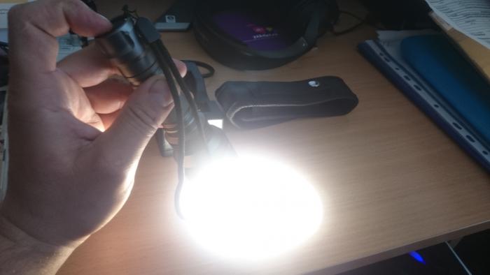

Já mám tudle a je to pecka. Používám na kole a svítím víc jak kdejaký auto:)))

Kmoda Leveler: trochu přeháníš ne? Baterka za dvě stovky,která má 150lumenů svítí víc jak kdejaké auto? Myslíš ale obrysová světa u toho auta ne? Mám čelovku od Skilhuntu co má 800 lumenů

Kmoda:>Hele nevím jak svítí ta tvoje lampička, ale já sem max spokojenej:D

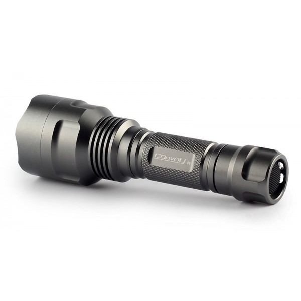

Jestli můžu poradit,tak jsem měl podobný problém když jsem shaněl baterku,čínu,ale kvalitní a opravdové lumeny.
Pročetl jsem fotonmag-forum a zjistil jsem že nejlepe vychází značka CONVOY. Mám konkrétně model C8,důležitá je nejen ledka ale i použitý driver. já volil 8x7135 2.8A. led: cree xml-u2 1a. světelný tok 900LM ale skutečných 900lm,zpracování je na skvělé úrovni.Porovnáváno s Fenixem.
Na doporučení jsem objednával zde:
[ Link ] Predtím jsem měl taky čínu co měla mít pres tisíc lumenu ale byl to samozřejmě nesmysl. Ten Convoy je ovšem úplně něco jiného a číně se dost vymyká jak zpracováním tak použitou elektronikou.
Osobní zkušenost.

M.a.R.i : To je přesně ona Convoy C8 8x7135 :-)) Jinak jak se ti ten akumulátor vybil po měsící,to jsi měl ten modrý čínský že? Velmi nekvalitní. Mám Panasonic 18650 3400mAh s pcb a tento problém nemám.

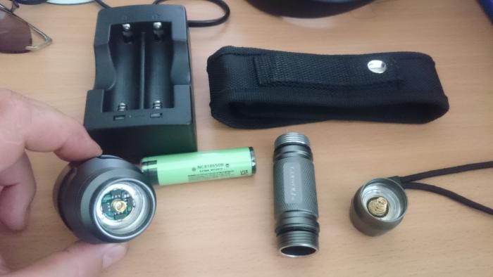

Dá se ještě víc rozebrat,ale to už se mi nechtělo,všude jsou těsnící gumičky :-) Jinak parabola je hliníková kvuli odvodu tepla od ledky a sklíčko je opravdu sklo.Dá se i nastavit režim kde není blikání ale kde jsou jen tři intenzity svícení a vypnutí.Jo to pouzdro je taky z banggood za 2USD a šipingfrí :-))

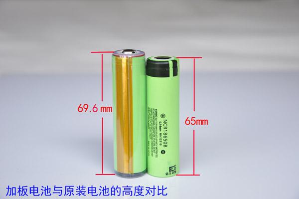

Bigboss:
Jseš si jistý, že ty NCR18650B jsou s PCB ochranou?
Číňan mi odpověděl, že s PCB ochranou nejsou. Našel jsem nějaký test těhle baterií viz:
[ Link ] A tam v závěru píše: "but remember that they are unprotected!"
Tady v čechách také píšou, že jsou bez ochrany:
[ Link ] "Jedná se o základní články bez elektroniky, kterou můžeme doplnit."
Tady zase číňan píše, že jsou PCB Protected:
[ Link ] Tak jak to je? :). Sice je to svítilna za 400Kč, ale nerad bych jí hned odkouřil a chci koupit články co tam mají být.
M.a.r.i: NCR18650B je ta co mám já a ochranu má. Kup ji radši někde v profi krámu a máš klid.

Tak už to mám,verze s pcb je vyšší a je zalitá dodatečně v průhledném plastu a vede po cele délce plíšek. Pro srovnani vlevo s pcb,v pravo bez.
Bigboss: Díky, tušíl jsem ntakovouhle nějakou kulišárnu :)

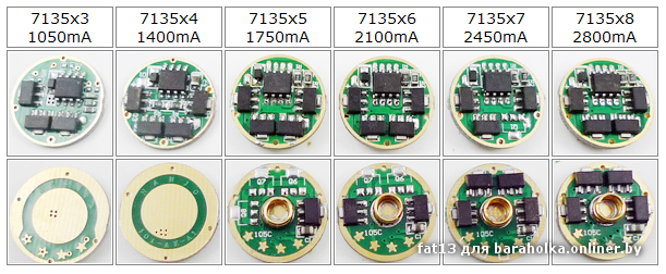

Poznám jako amatér jestli se jedná o driver 7135x6 nebo 7135x8? Myslím, až mi dorazí domů a budu kontrolovat ten ťišťák...
EDIT: viz foto :)
M.a.r.i: poznaš to na měřáku kolik je na vystupu má tam být 2.8A
