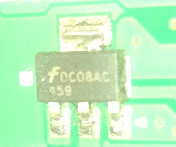

kdo se tu pohybujete v oboru ... absolutně nemůžu najít ... ani logo výrobce nic neříká ... měl by to být regulátor,pouzdro SOT-223 .... díky !

foceno mobilem, nic lepšího nebylo po ruce...

Výrobce by snad měl být FAIRCHILD SEMICONDUCTOR

Nemohlo by to být tohle: FDT459N MOSFET SOT-223 N-CH 30V

Miro díky !
