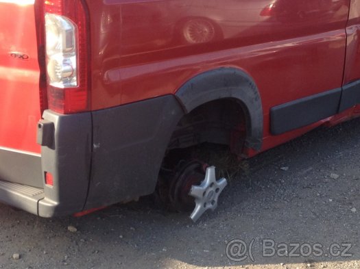

Měl jsem podobné myšlenky dát bavorácký kola na obytný ducato.
Ani jedny kola nejsou určený na takovou zátěž, nedělej to.
Karavan je stále zatíženej, náš váží 3tuny prázdnej a s věcma na dovolenou ani raději nemluvim.
Originál obytňácký kola mají zátěž 1250kg na kolo, raději investuj do nich.
Ať nedopadneš takto viž foto:
foto k příspěvku  od Hanes

co se týče nosnosti kola jak zmiňuje hanes - na tu bacha u obytňáku zvlášť..ten už je neobsazenej těžkej jak kráva (ty nejlehčí co jsme měli pujčený měli 2,8 tuny..) a pokud v něm jede 6 lidí + bagáž na delší dovolenou jsme na 4 tunách jak prd... to normální kolo s nosností 600kg nemůže dát a dopadne to jak an fotce...
