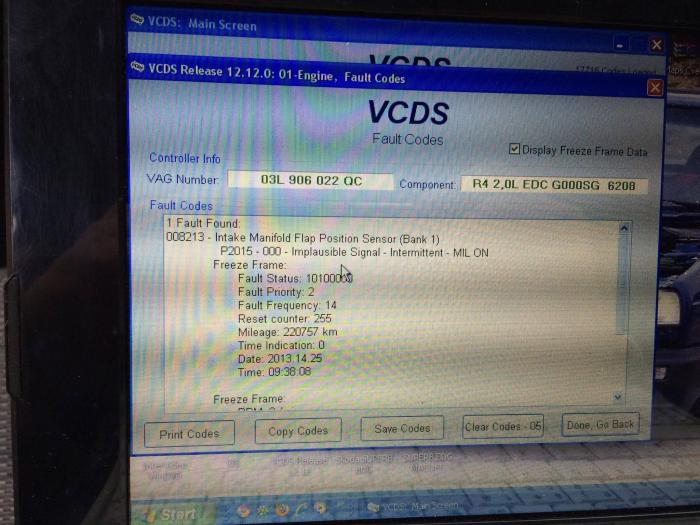

Zdravím, prosím poradí mi někdo co mi odešlo???
motor 2.0tdi CR 103kw

Knightey : takže to bude klapka vzduchu ??? dle toho co tam psali.
30.11.2016, 23:50 |
Knightey-
| Upraveno: 2016-11-30 23:51:28
hanzy10: jop, jak tam pisou :)
Zkus ji odpojit a uvidis ze budes mit stejnou chybu ale ne neverohodny signal ale preruseny.
