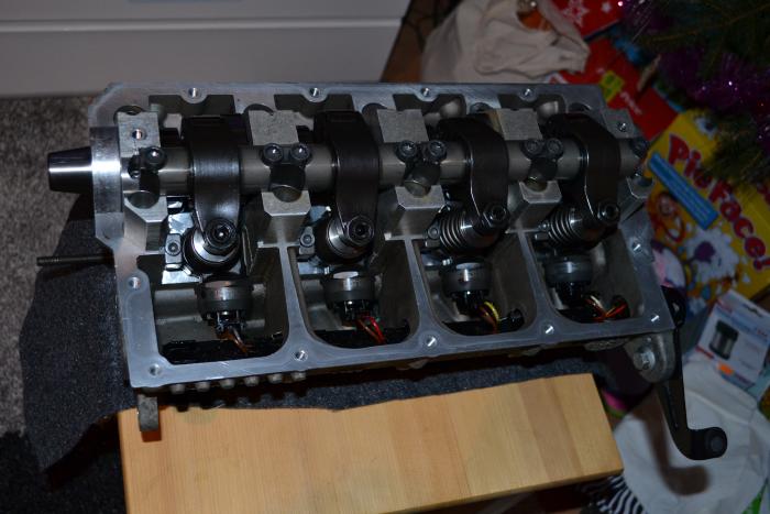

Já mám Octavii Scout 2.0 TDI 8V BMM z roku 2007.
Najeto poctivých 207 tis km. Olej se měnil jak se patří.
Musel jsem kvůli fouklému těsnění sundat palici.
Nooo a čekal mě pohled na vydřené hydroštěly, vydřenou vačku a vydřené šály na vačce.
Jeden ventil byl na dříku vydřený.
Takže jsem repasoval.
Hlavu srovnat, nalisovat nová vodítka. Nové ventily, nová vačka, hydroštely a šály. Tedy repas palice do posledního šroubku.
Cena materiálu 14 tis. Včetně rozvodů a všech těsnění atd.
Jinak fatální vydření bylo dle mého vyskočenou hliníkovou zátkou na držáku vstřikovacích vahadel.
Asi tudy utíkal tlak oleje.
Každopádně na těch najetých km totálně zasrané sání od egr ventilu. Klidně i 7mm nánosu sraček na stěnách.
Turbo najeto 207 tis a v pohodě by ještě tisíce km najelo.Hřídel a ložiska bez vydření.
Já ho ale rozdělal z důvodu úprav. Větší kompresorová kola atd.
Jinak na youtube je spousty videí o takto vydřených motorech. A já sám osobně jich taky pár viděl.
Je to hodně o těch zátkách a o výměnách oleje.
Každopádně udělat za 14 tis komplet repas hlavy včetně rozvodů a mít zase 200 tis km klid je myslím dobrý.
Servis mi pro zajímavost opravu nacenil na 40 tis+
Nasrat :D
A myslím si, že by auto ještě v pohodě jezdilo dál, než by se to totálně zdevastovalo.Ale radši vše vyměnit, když už to je dole. Lidi mě baví, když říkají že mají 200 tis bez závady a v pohodě.... No jen když by věděli co je pod víkem čeká.
