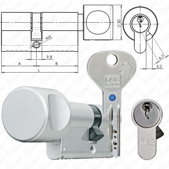

Čím mažete fabku? Mám cca viz foto. Z jedné strany klíč a zdruhé strany tento zamykací mechanizmus. Klíč sám takový nedrhne, ale spíš drhne ten machanizmus, takže se špatně odemyka.
Díval sem se, že je mazadlo FAB plus, ale to je přímo do zámku. Je potřebuju promazat jen ten mechanizmus.
Na netu je mraky rečí že, to se nesmí atd, ale dle mě by pomohl i olej na vaření:)))
WD40 nic nezkazím ne?
Zrovna doma nic nemám a mám tu jen olej na řetezy na kola ve spreji, ale to je asi blbost co?:)

WD40 nic nezkazíš, ani nezlepšíš :-)
Tak ten zámek vyšroubuj z hrany dveří a pak si namaž co potřebuješ, ne?

WD40 bo v nouzi silikonovy olej.
Staci tou nasazovaci hadickou striknout dovnitr a parkrat protocit.

Zámek sem měl venku, ale právě mě na netu zarazilo toto.
Nikdy nepoužívejte olejová či vazelínová mazadla. Mohou totiž způsobit zaseknutí zámku.

Jedině grafit namletý v prášku. Žádné tekuté sajrajty, protože s nimi mezi stavítka zateče i prach a humus a začnou se přidírat a stávkovat. Pokud si dobře pamatuju, semletý grafit s nějakým "nosičem" na bázi bezezbytku odparného benzínu jako "spray" na mazání prodává a sám si vyrábí právě FAB/ASSA ABLOY....

O tom grafitu sem četl, ale já potřebuju promazat jako by tu hřídel co vede z toho kusu kam se nestrká klič. Jakoby to pouzdro. Je tam i dírka.
Já tam prdnu to WD a bude.

Nastrouhej si obyčejnou tužku a máš grafitové mazadlo...

Takže jsem nakonec použil WD40 a zámek chodí jako novej. Stříkl jsem jen k zápatce a k tomu plášti kde to drhlo. Do klíčové dírky sem nestříkal:)

o 16.06.2017, 19:06 | PK
Tohle určitě myslí Radek - [ Link ]
Sám sem si vyzkoušel, že právě wd40, silikonovej olej, konkor apod. nefungují. Doma jsem chvíli taky laboroval, prostříkaval jsem to vším možným a po chvili to vždycky šlo špatně. Potom jsem to prostříknul tím mazadlem od fabu a od tý doby mám klid.
