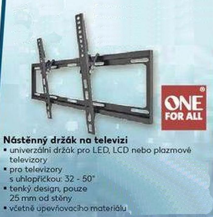

Prostě dumám jestli to řešit nebo ne,případně jestli 5cm hmoždinky na to budou stačit (když zeď má 6cm a výrobce držáku k němu dodává 8cm dlouhý hmoždiny-ty nejobyčejnější klasický)a s osmi centimetrama do šesti jít samozřejmě nelze-pokud nejste blázen.Zase si říkám,jestli k tomu nemá výrobce nějaký dobrý důvod a nebo je to jenom taky další čínskej lempl a prostě k tomu dává hmoždinky,aby tam nějaký byly.

P.E.T.R. Jj bez příklepu samozřejmě :-) Fischer SX10? Mrknu se jak to vypadá..Jinak televize(12-15kg) bude jen zavěšená na klasickém čínském držáku s možností malé korekce úhlu nahoru/dolů - čili žádné rameno s kloubem apod.Nicméně bych samozřejmě nerad,aby se mi to pokusilo vytáhnout z hmoždinek,až tam budu dávat třeba USB nebo provádět nějakou podobnou nezáživnou činnost.. ale když to dám na 4-6 bodů,tak to musí tu telku udržet i 4cm hmoždinky ne?

Nejvíc se mi osvědčily hmoždinky Fischer řady SX, Dělají snad všechny velikosti, do ní pak odpovídající vrut. Dej jich hodně do horní řady, na té to všechno drží, dole jenom pár, ať si ji nevytrhneš, kdybys do ní vrazil zespoda.
Není to žádná věda, dnešní TV neváží nic, když jsme věšeli velký starý plazmy, co měly třeba 40-50kg a lidi to chtěli na vytahovací držáky s ramenama, to byla větší sranda. :D :D
