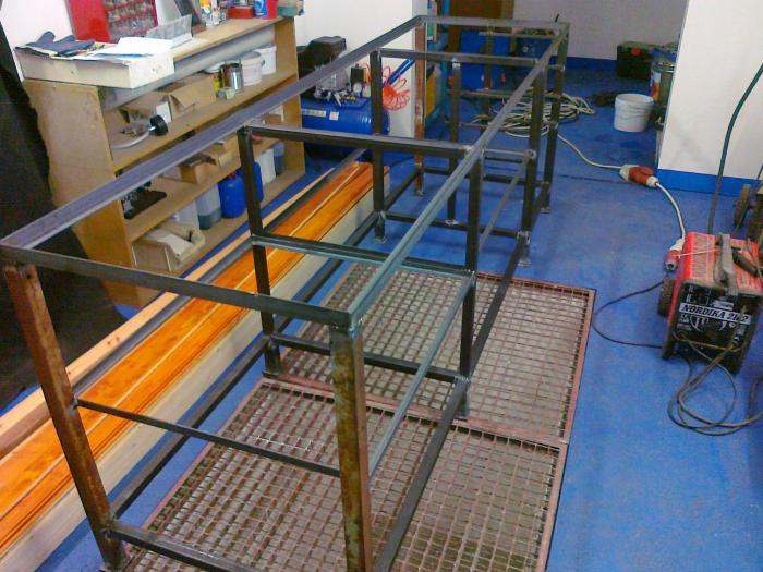

Někdo tady kdysi na foru prodával barvy na beton. Kupoval jsem od něj, mám tím natřenou podlahu v garáži asi 7 let a pohoda. Už si nepamatuji jméno, vím pouze že byl někde od Mělníka

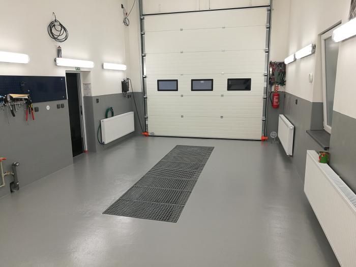

Tikkurila temafloor vydrží to nesmysl od pádu nářadí přes ježděním pojízdným zvedákem atd.

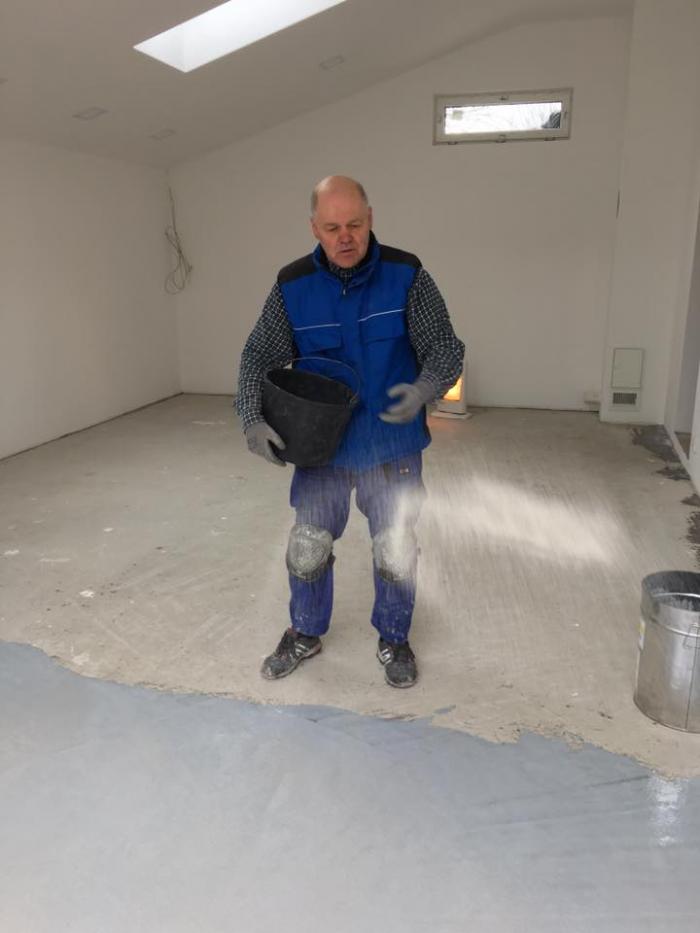

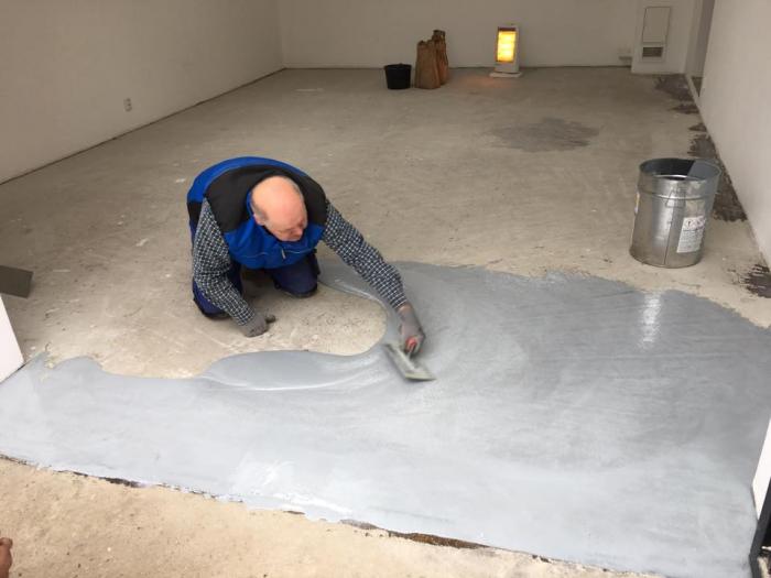

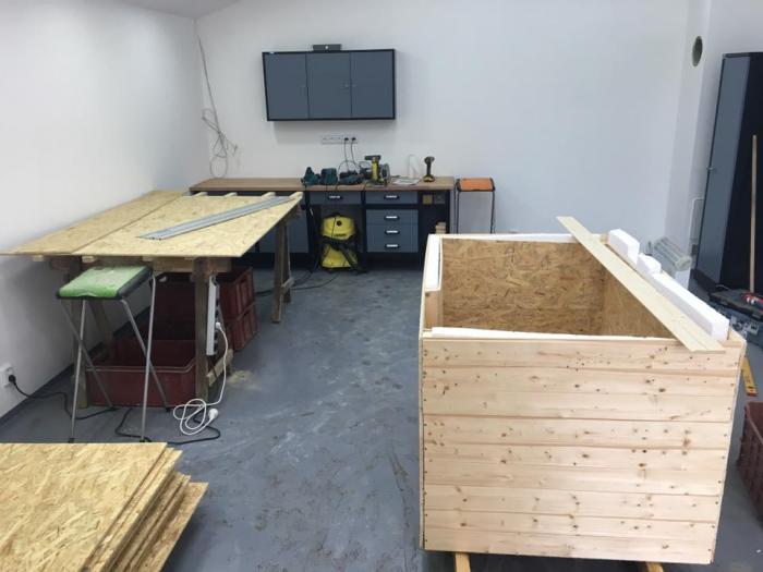

Mám Sikafloor - PU pryskyřice a podlaha dostáva kouř jak sviň a drží to jak židovská víra. Doporučuju
Ale pozor, dělala mi to profi firma, frajer namířil teploměr na podlahu a řekl, že má jen 5 a musí mít 7 ideálně 10 a odjel. Udělal to až měla podlaha správnou teplotu - prej to odskakuje.. Nebude to asi uplně prdel
o 11.11.2017, 21:30 | Rocco.
foto k příspěvku  od Rocco.
o 11.11.2017, 21:31 | Rocco.

o 13.11.2017, 22:15 | deda
foto k příspěvku  od deda
o 13.11.2017, 22:43 | M.Á.R.A.
Jinak pro představu ten Tikkurila temafloor na 40m2 plus obvod do vyšky 1,5 dva natery vyšel na cca 5000 včetně valečku a ředidla.
foto k příspěvku  od M.Á.R.A.
