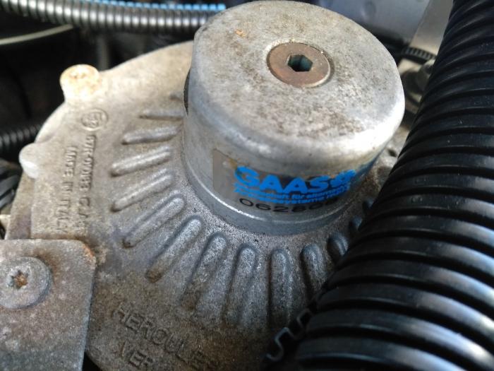

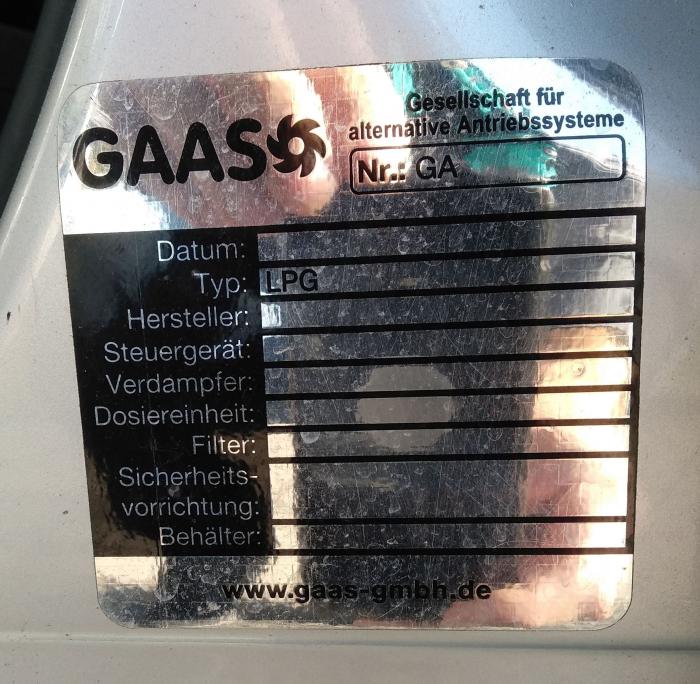

mam moznost koupit auto z DE, kde bylo v montovano LPG do vozu. Mam par fotek toho systemu a zajima me vyrobce. A jestli je vubec mozne potom to v CR servisovat?
Foto asi reduktoru?
Foto asi RJ LPG systemu.
Je tam napsano:
ELIOS 4 CEN
V.4.8.
06/08

tohle řešil kamarád a nenašel nikoho, kdo by mu to byl schopen po dovozu nějak pružně a rychle při prvních problémech na český plyn seřídit. Takže to vyškubal a předělal na Magic

Nevis na kolik to vyslo? Udajne je tam davana nova nadrz prave.
musíš si to obvolat, zdali to někdo okolo tebe umí
Pokud jsou k nove nadrzi vsechny potrebne dokumenty,tedy hlavne passport a ma homologaci dle 67R01xxxxx, neni problem ji jako novou nechat v aute a zbytek tohohle desiveho systemu vyhazet a dat tam nejaky normalni a servisovatelny system...
radek.613: nadrz uz byla udajne prohozena v CR...
Ale to znamena vymenit RJ, reduktor a vstriky ze?

To je celkem jedno,kde byla prohozena nadrz - jde o to, ze na po te uprave se logicky musi vystavit revizni a montazni protokol, a patricne upravit nebo nove vystavit Priloha k velkemu TP,a to bez passportu samozrejme nejde....
Jinak ano - vymenit tzv. "predek" - reduktor, provozni ventil, vstriky, ecu a kabelaz....
