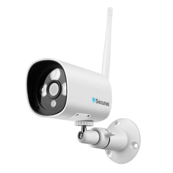

ahoj chci se zeptat jestli by někdo neporadil vhodnou kameru na barák. jde mi spíše o zkušenost jestli je potom ze záznamu něco vidět chtěl bych něco takového : [ Link ] na jaké parametry si u výběru dávat pozor ? ideální tahat pouze napájení. díky za jakékoliv info.

díky všem koupeno na VAKAP.CZ po registraci maji ještě slevy cele to vyšlo do 10.tis 3x WIFI kamera, NVR WIFI a HDD 3T. funguje to dobře kvalita videa, IR přísvit český soft. vše jak jsem chtěl. děkuji
