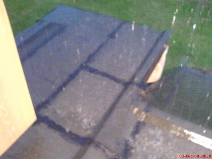

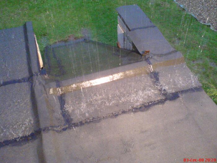

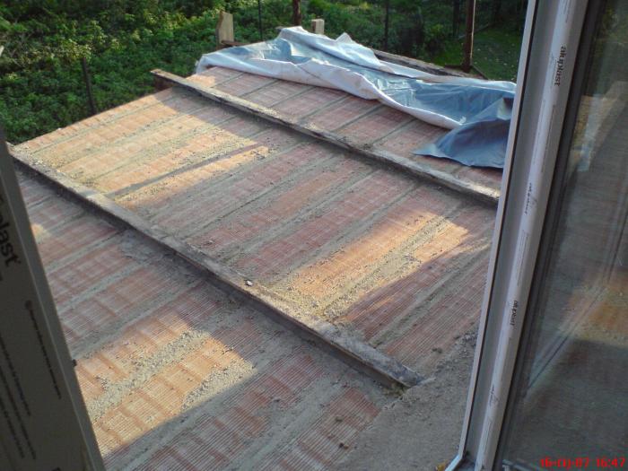

Tady nejaky foot jak to vypadalo po nalepeni IPY

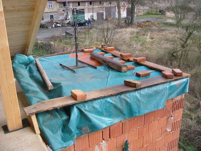

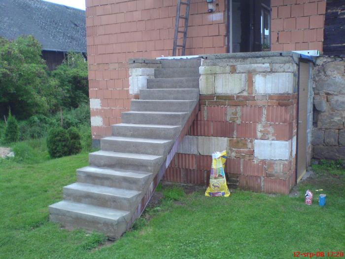

Takhle ot vypadalo pred betonovanim schodu

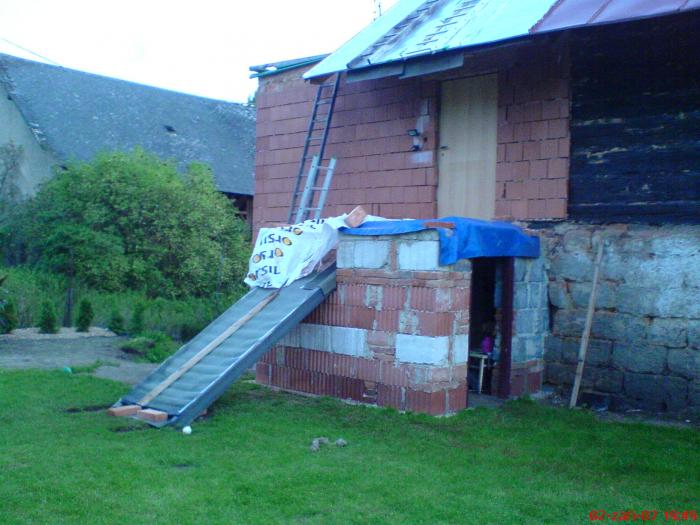

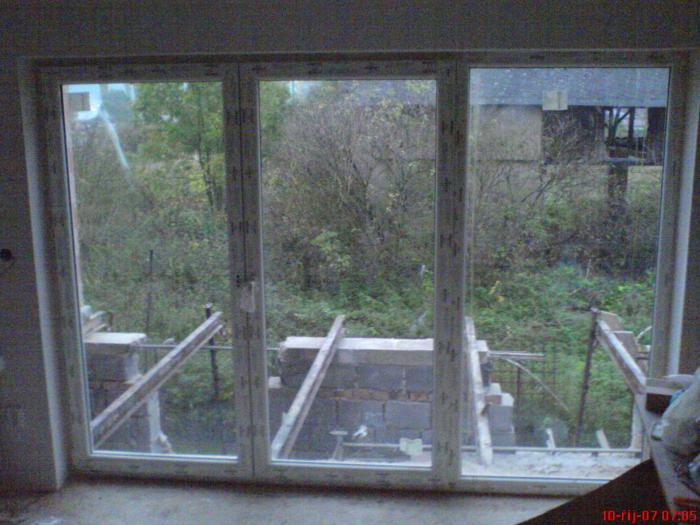

Tady dalsi 2 terasy - nizsi 3x6 a vyssi s balkonem 3x3 + balkon
3x6

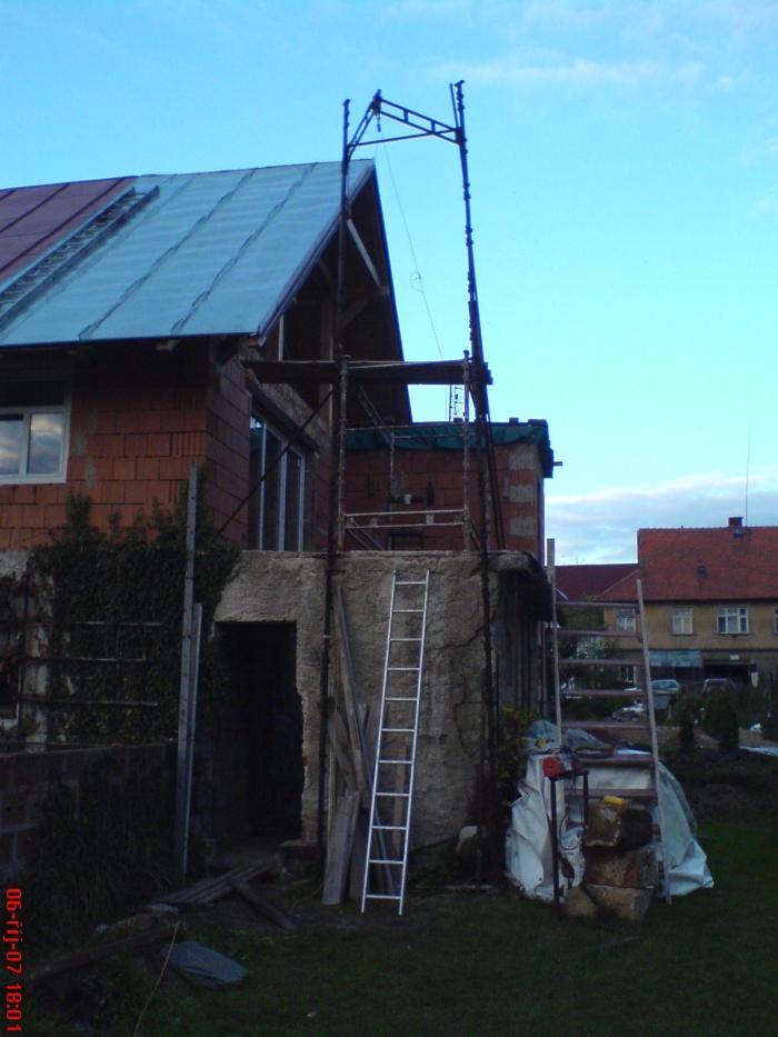

A vrchni 3x3
tady ta vrchni je bez IPY - tam budu muset asi dat tekutou IPU a pak dlazbu + nejaky to oplechovani, snad nejaky sezenu univerzalni, nejak se mi nedari sehnat dobryho klempire

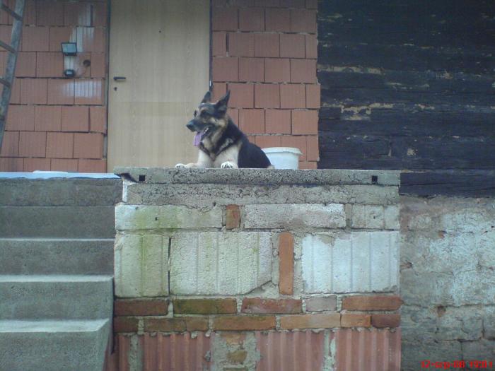

kdyz s ekouknes na foto 12.08.2008, 14:03 | ACEMajky, tak sezeni bude tam kde jsou opreny ty zebriky

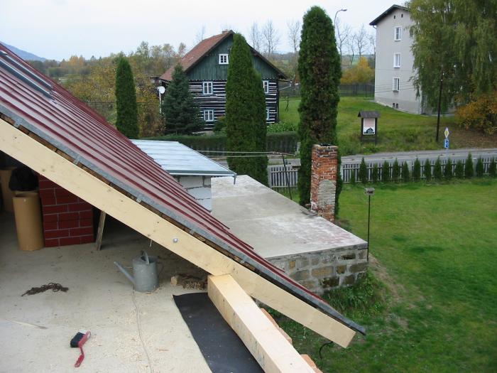

tady jeste jedno foto - tchana terasa
